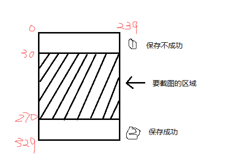

 楼主| 发表于 2018-4-12 14:37:40 | 显示全部楼层
eric2013 发表于 2018-4-12 12:08
你要截图的区域,不能更新东西。
如图所示,我截取中间部分,我进度条在底下②区域,保存图片正常。如果进度条在①区域,保存图片就不正常
发表于 2018-4-12 14:40:38 | 显示全部楼层
like_888 发表于 2018-4-12 14:37
如图所示,我截取中间部分,我进度条在底下②区域,保存图片正常。如果进度条在①区域,保存图片就不正常 ...
这样的话,那没问题的,回头我也试试看,你用的那个函数保存的。
