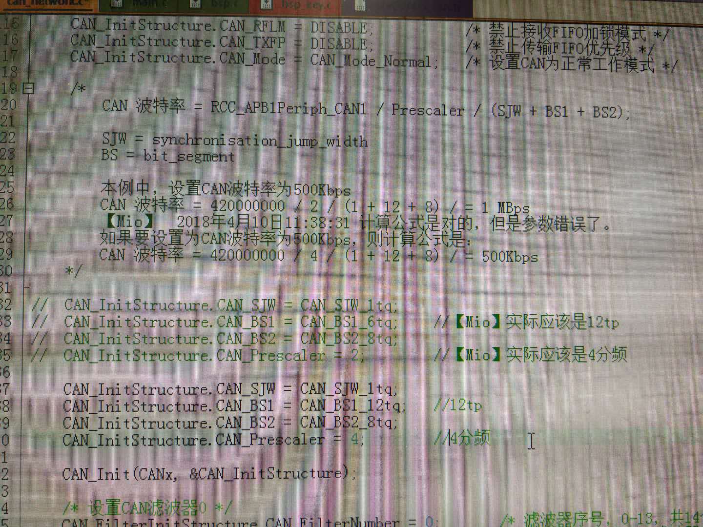

最近项目要使用CAN总线通信,传输数据,研究了下V5单板的CAN相关的例程。结果抓取CAN总线,没有数据产生。
晕乎好久才发现,有个小问题。

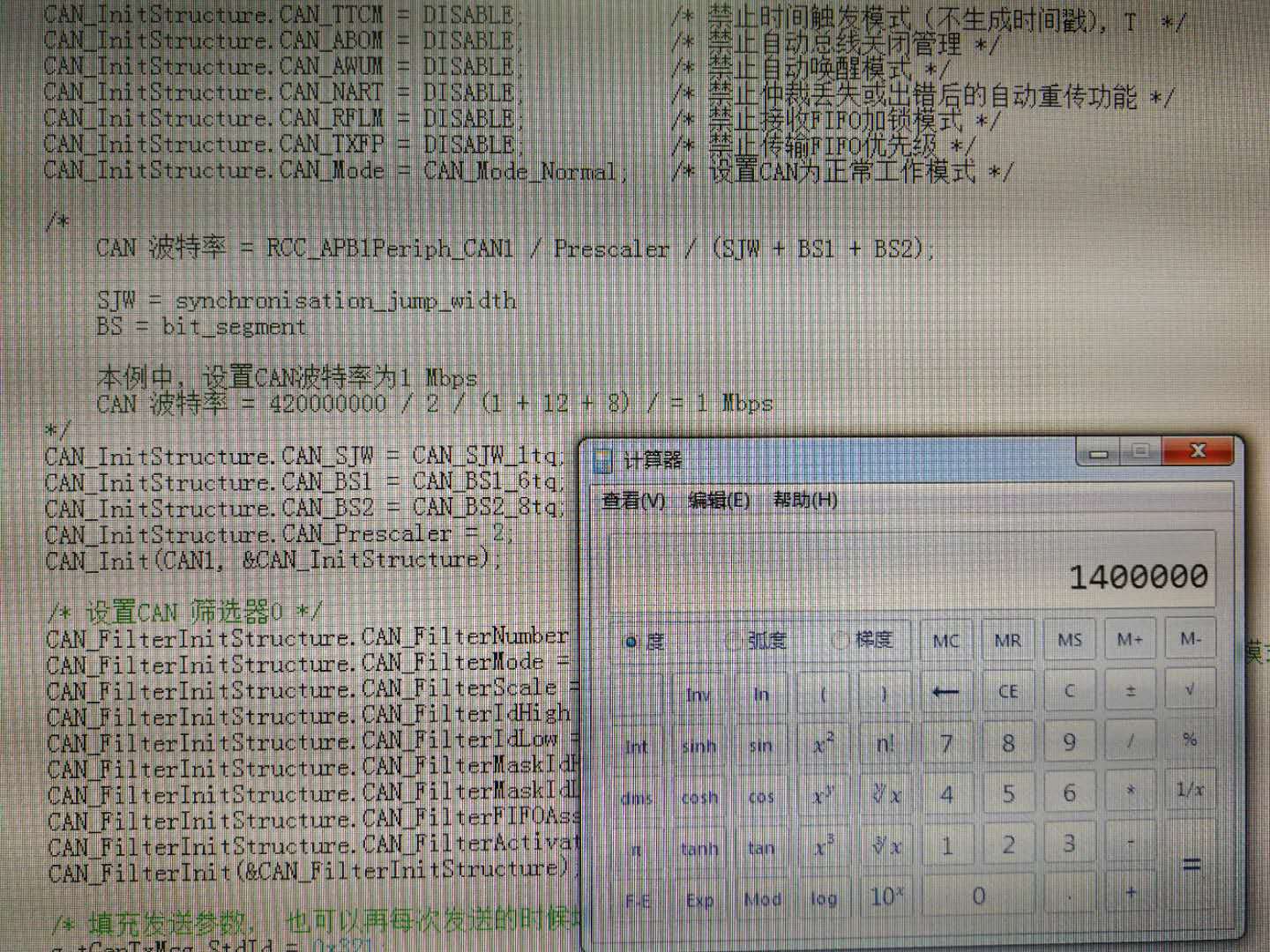

按照描述,应该是得到500Kbps的通信速率,结果计算是按照1Mbps算的
结果没在意配置的参数,发现按照那个参数计算出来的结果居然是1.4Mbps,好像超过了1Mbps的最大速度
实际程序中,计算波特率的公式是对的。如果想要得到500Kbs的速率,需要调整下参数,结果如下:

新手的时候容易晕,给新人一个小小提示。哈哈~
发表于 2018-4-11 01:22:57 | 显示全部楼层
感谢楼主发帖说明,之前忘了跟你说了:
开发板是这么注释的,计算波特率时候跟SJW参数没问题,SJW应该用固定数值1来代替
        CAN 波特率 = RCC_APB1Periph_CAN1 / Prescaler / (SJW + BS1 + BS2);
        SJW = synchronisation_jump_width
        BS = bit_segment
        本例中,设置CAN波特率为1 Mbps
        CAN 波特率 = 42000000 / 2 / (1 + 12 + 8) / = 1 Mbps
    CAN_InitStructure.CAN_SJW = CAN_SJW_1tq;
    CAN_InitStructure.CAN_BS1 = CAN_BS1_12tq;
    CAN_InitStructure.CAN_BS2 = CAN_BS2_8tq;
    CAN_InitStructure.CAN_Prescaler = 2;
    CAN_Init(CAN1, &CAN_InitStructure);
正确的应该是:
        CAN 波特率 = RCC_APB1Periph_CAN1 / Prescaler / (1+ BS1 + BS2);
        BS = bit_segment
        本例中,设置CAN波特率为1 Mbps
        CAN 波特率 = 420000000 / 2 / (1 +12 + 8) / = 1 Mbps
