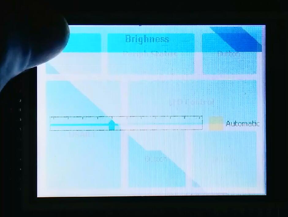

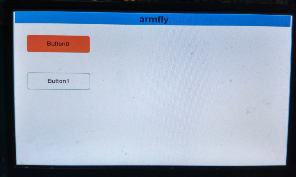

按照教程进行控件换肤,出现类似波纹和撕裂的现象,特别是像Slider这种刷新频繁的控件很明显。如果不换皮肤就没这现象。要怎么解决。用的f103zet6

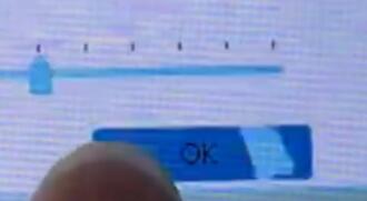

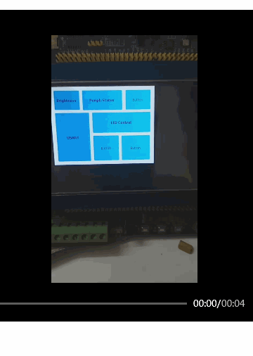

我说的波纹是指在操作的时候会出现相对缓慢刷屏的现象,类似波纹,瞬间的事情。不进行操作的时候没这现象。
我用录像截了对BUTTON快速点击时出现的波纹。Slider在拖动滑块时现象更明显,只是录像录不到。

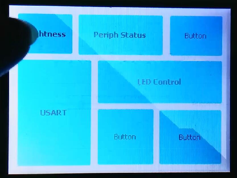

无解。我又做了个界面,现象更明显了,仔细看能看到有撕裂感。1楼更新了图

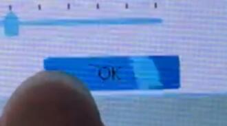

谢谢硬汉哥测试了。开了存储设备后SLIDER撕裂现象没了,HOME界面还是挺明显的。是这种屏的缺陷吗
