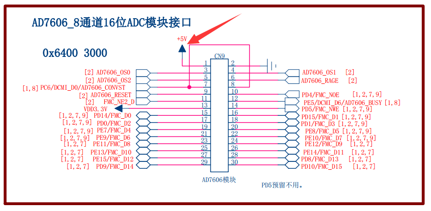

使用AD7606模块不可使用JLINK或者STLINK供电使用,因为AD7606需要5V供电,而这些link都是3.3V左右输出
