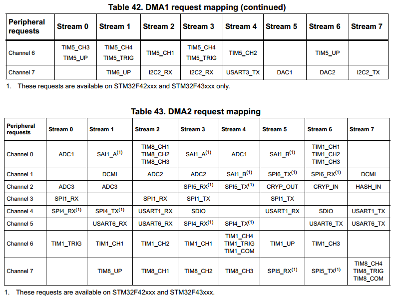

贵司的V5开发板和AD7606采样板默认是通过FSMC接口的,现修改成用SPI采样AD7606,请问一下:
是否SPI口与DMA数据流(通道)之间是固定的,比如说SPI1口,其接收SPI1_Rx只能用DMA2_Stream2/DMA_Channel3,而不能使用DMA2_Stream2/DMA_Channel6?
谢谢!
发表于 2018-3-22 11:32:06 | 显示全部楼层
固定的

Eric,
有个牛人,好像没有遵循你提到的DMA规则表(http://bbs.16rd.com/thread-56289-1-1.html),使用DMA2_Stream2/DMA_Channel6来接收SPI1_RX:
        //   SPI1 RX DMA 配置  Stream2
        DMA_InitStructure.DMA_Channel = DMA_Channel_6;
        DMA_InitStructure.DMA_PeripheralBaseAddr = (uint32_t)&SPI1->DR;
我没试出来,eric有时间看看!

twodiamond 发表于 2018-3-22 14:20
Eric,
有个牛人,好像没有遵循你提到的DMA规则表(http://bbs.16rd.com/thread-56289-1-1.html),使用DM ...
你是怎么确认牛人没有遵守文档使用规则的?

 楼主| 发表于 2018-3-22 15:52:29 | 显示全部楼层
Eric贴出的DMA数据流表格中,SPI1_RX对应的不是DMA2_Stream2/DMA_Channel6,而应该是DMA2_Stream2/DMA_Channel3(或者DMA2_Stream0/DMA_Channel3)

 楼主| 发表于 2018-3-24 09:22:27 | 显示全部楼层
Eric,
用DMA2_Stream2/DMA_Channel6来操作SPI1_RX真的是可以的,不一定必须是DMA2_Stream2/DMA_Channel3。
发表于 2018-3-24 11:00:37 | 显示全部楼层
twodiamond 发表于 2018-3-24 09:22
Eric,
用DMA2_Stream2/DMA_Channel6来操作SPI1_RX真的是可以的,不一定必须是DMA2_Stream2/DMA_Channel3 ...
还是以手册为准,ST没有给出这种通道可以,是因为他们后期芯片验证会选择稳定可靠的
