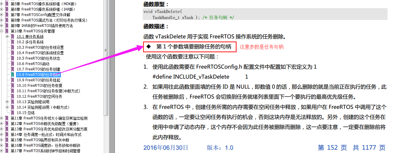

硬件是STM32F103VC,用着是FREEROTS.想在任务中删除自己,然后会进入硬件失效。
代码为:
static void vTask_CalibTime(void *pvParameters)  //WifièÎÎñ
                if(xHandleTaskTime != NULL)
                        xHandleTaskTime = NULL;
                        vTaskDelete(vTask_CalibTime);
可以自己删除自己吗?如果需要这样,应该怎么办呢?
