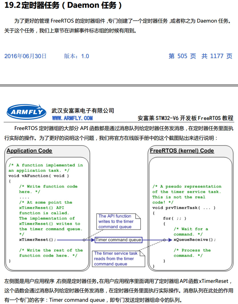

只是FreeRTOS的定时器任务比较特殊,有如下作用:

对,它本身就是一个任务,所以觉得软定时除了少些几句话之外然并卵,还担心优先级的问题(只能有一个优先级)。
