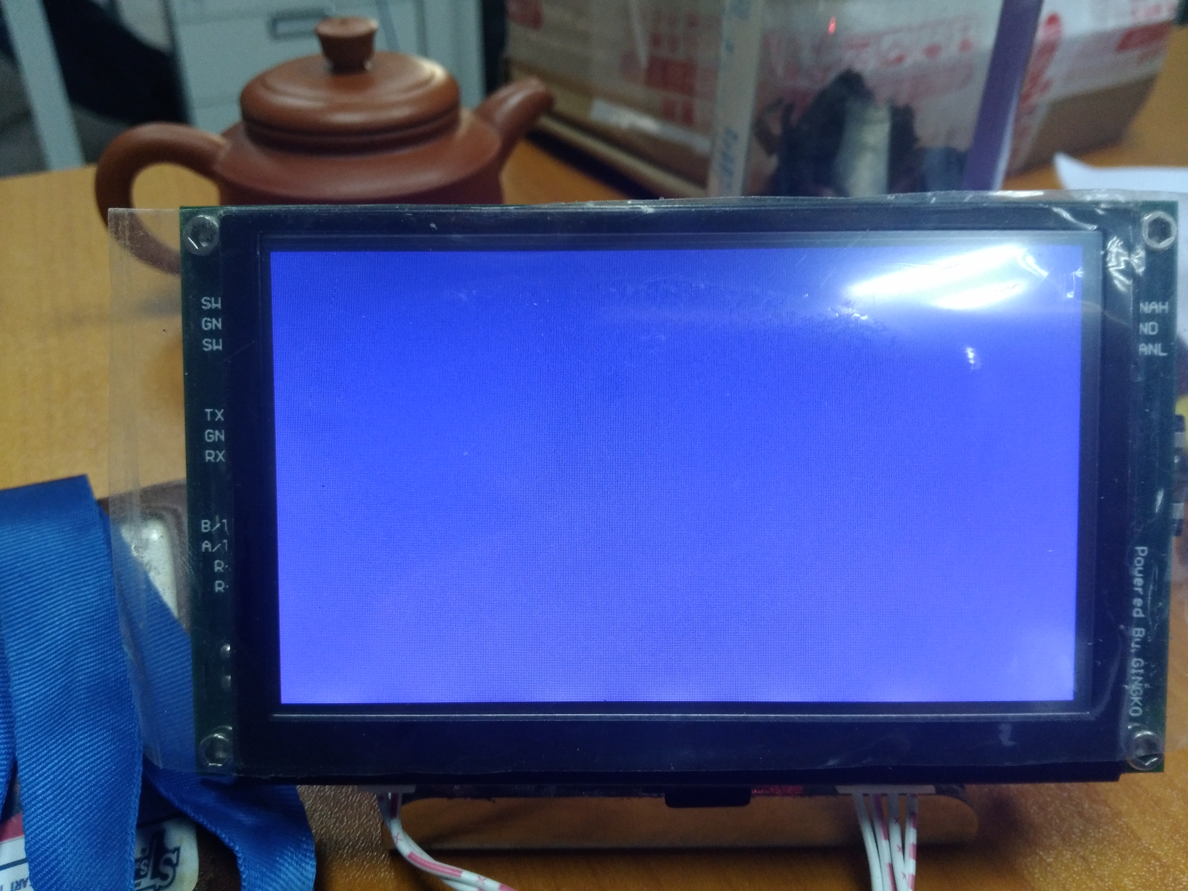

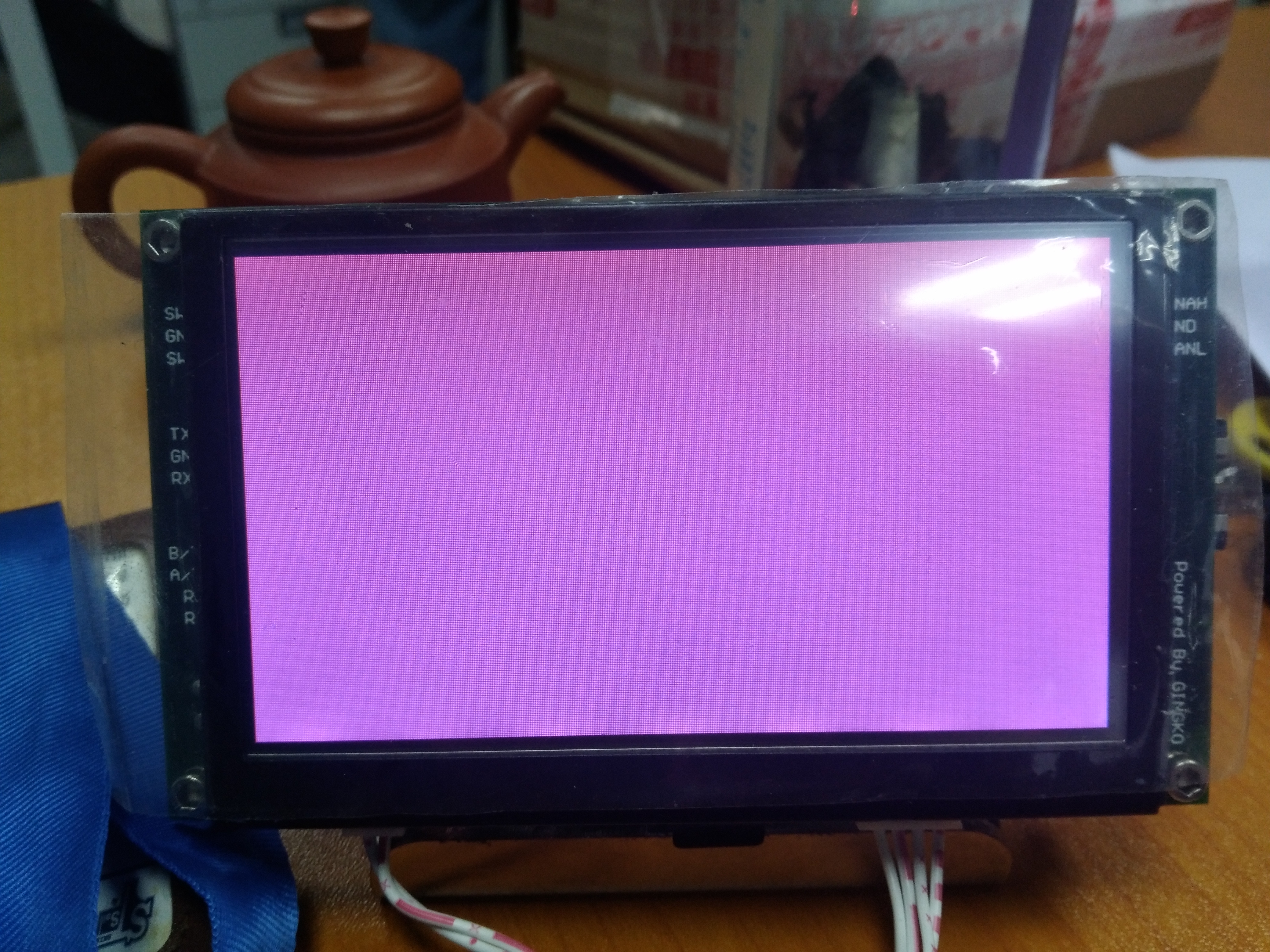

移植方法是参考V6手册, emWin5.xx 的裸机方式移植;
移植完LTDC及SDRAM后,屏能正常显示红色;但调用LCD_DrawLine后却只是闪烁一下后再显示为红色。

发表于 2018-3-21 18:05:05 | 显示全部楼层
你的GUI_Init函数是不是没有调用,你发的程序里面没有。
 楼主| 发表于 2018-3-21 18:09:55 | 显示全部楼层
没有调用,LCD_DrawLine是你们官方写的无GUI程序,如果SDRAM及LTDC移植正确,就应该可以直接写屏的
124631
发表于 2018-3-22 02:23:27 | 显示全部楼层
那没问题了,
图层设置了没,背景层,图层1和图层2 ,优先测试背景层刷各种颜色是否正常,这个可以排查你的显示屏硬件问题。
