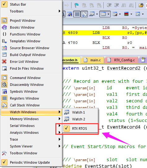

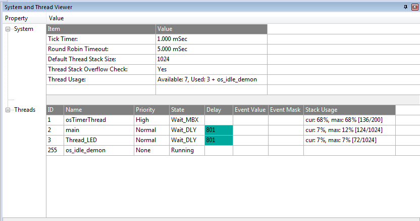

新增的变成这个样子的了,当前发现硬件调试不能定时更新,得手动更新。而官方给的软件模拟可以定时更新。
CMSIS-RTOS1--- RTX4效果,这个是RTX4的经典调试组件,在RTX5上不能用了,调用出来后什么效果也没有了
CMSIS-RTOS2--- RTX5效果,这个是MDK5新增的一种图形化展示方式,支持自定义。

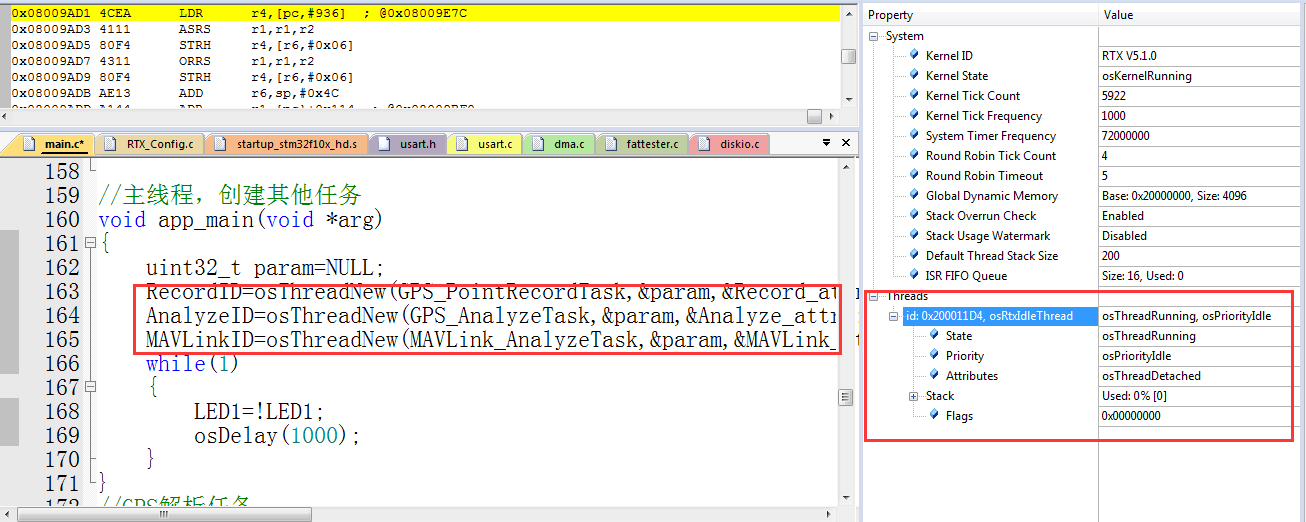

问一下,我自定义的线程在Threads中没有显示,要如何添加?谢谢!
 楼主| 发表于 2018-3-19 16:10:45 | 显示全部楼层
210
225
225
发表于 2018-3-19 16:28:06 | 显示全部楼层
我的只显示空闲任务,之前也显示app_main任务的,后来我修改了这个任务的属性,之后就没有显示了,是不是还要使用什么函数把任务ID注册一下才行?
 楼主| 发表于 2018-3-19 16:32:09 | 显示全部楼层
zhang1116qua 发表于 2018-3-19 16:28
我的只显示空闲任务,之前也显示app_main任务的,后来我修改了这个任务的属性,之后就没有显示了,是不是还 ...
剩下自己多试试。

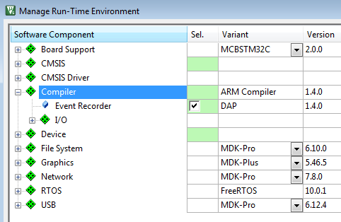

发表于 2018-3-30 17:34:14 | 显示全部楼层
使能rte中的Compiler:Event Recorder
然后调试程序, 显示Event Recorder窗口
就可以看到记录, 要是有图形化就更好了
 楼主| 发表于 2018-3-31 00:22:11 | 显示全部楼层
Event Recorder是个好东西
