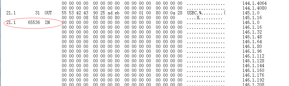

stm32F407 USB HS  MSD模式  文件通过板子虚拟的U盘复制到SD卡  SD卡解析乱码, SD卡通过读卡器复进去的文件解析正常   附件是BUS hound抓的数据  请各位大神掌掌眼看看问题在哪 QQ截图20180327084252.png
此处的65536与下图中的4096应该是对应的吧 为啥成了65536??
仔细看了下 BUS Hound 抓的数据只有IN包没有几个OUT包  什么情况
