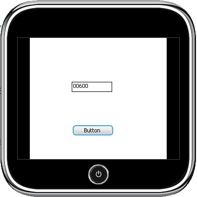

我的程序如下:

我希望在点到EDIT这个框时改变EDIT的数值,但情况是我一点这个框他就卡死了,有没有人能帮我看看?

这是我的WindowDLG.c中的代码,谢谢硬汉兄了,我的主程序就是调用CreateWindow();函数,然后

把这个改成全局变量,WM_HWIN hItem;就没问题了。你设置成局部变量的话,第二次进入就不是EDIT的句柄了。
或者改这里:EDIT_SetValue(WM_GetDialogItem(pMsg->hWin, ID_EDIT_0), 900);

真心感谢硬汉兄啊!搞了很久了,终于解决了
