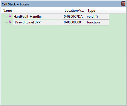

SDRAM单独读写测试没有问题,移植stemwin后,运行自带DEMO,运行一段时候后,会进入HardFault_Handler。使用429自带ram分配给stemwin,运行DEMO没有问题。
在Call Stack中查看为,是因为_DrawBitLine1BPP引起的错误吗?在代码中没有找到和_DrawBitLine1BPP先关的地方。
会不会和SDRAM不稳定有关系 ,当前SDRAM频率90MHZ,三分频降到60MHZ还是会出现。
请问错误由什么引起的?
发表于 2018-3-8 17:13:49 | 显示全部楼层
这种情况的话,尝试降低LTDC和SDRAM所涉及到GPIO的速度等级。
