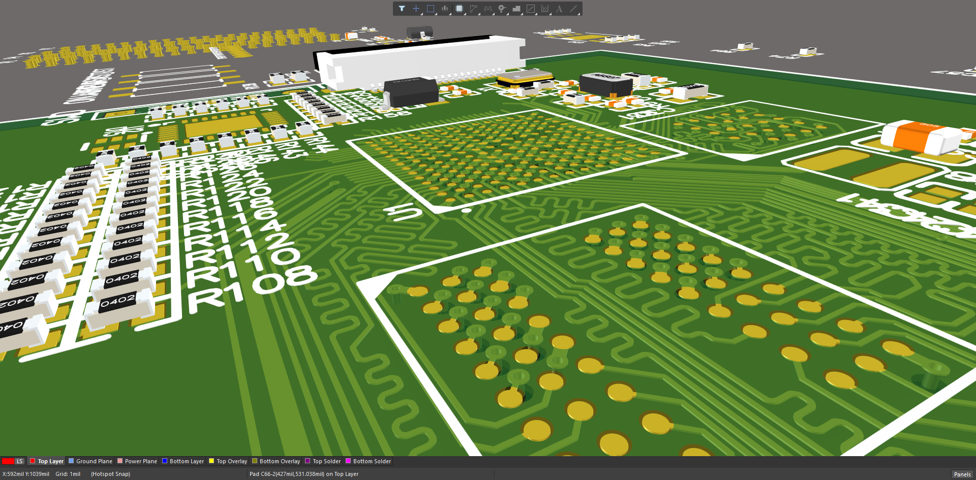

核心板抓紧施工中
这个视角看着挺舒服

全BGA估计最终尺寸很小吧。AD18是不是特别好用啊?能不能介绍一下配置啊?

尺寸会小一点,布线空间就那么多,占完了就没了。AD18如果你机器能够流畅运行的话,相对比其他版本AD好用的,一些快捷键和操作方式会有小改动。
用独显跑AD18版图拖动丝般流畅,高密度6层板的卡顿程度仅相当于AD16的2层板

看那等长处理的蛇形走线,在高速下会否有很大的电感效应,反而影响信号呀?
比较笨拙,一直没玩等长过,今年要玩下了

会,但没那么夸张,控制好阻抗是关键,相比你想的电感效应,等长是更重要的
