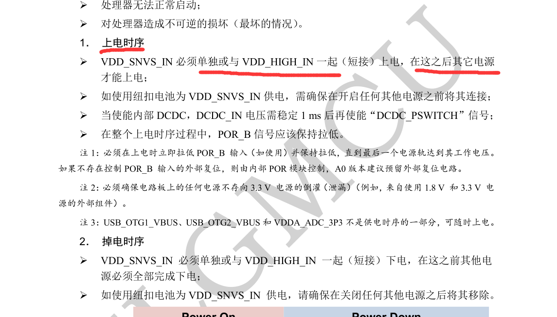

这里写的是SNVS和HIGHT一起上电,之后其他电源才可以上电,但在后面又有如下的说法
这个后面的这个SNVS和DCDC一起上电是什么意思???
发表于 2018-3-5 01:14:32 | 显示全部楼层
这个帖子末尾进行了讨论总结。
https://forum.anfulai.cn/forum.php?mod=viewthread&tid=82521
