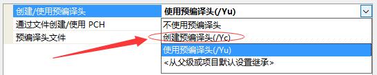

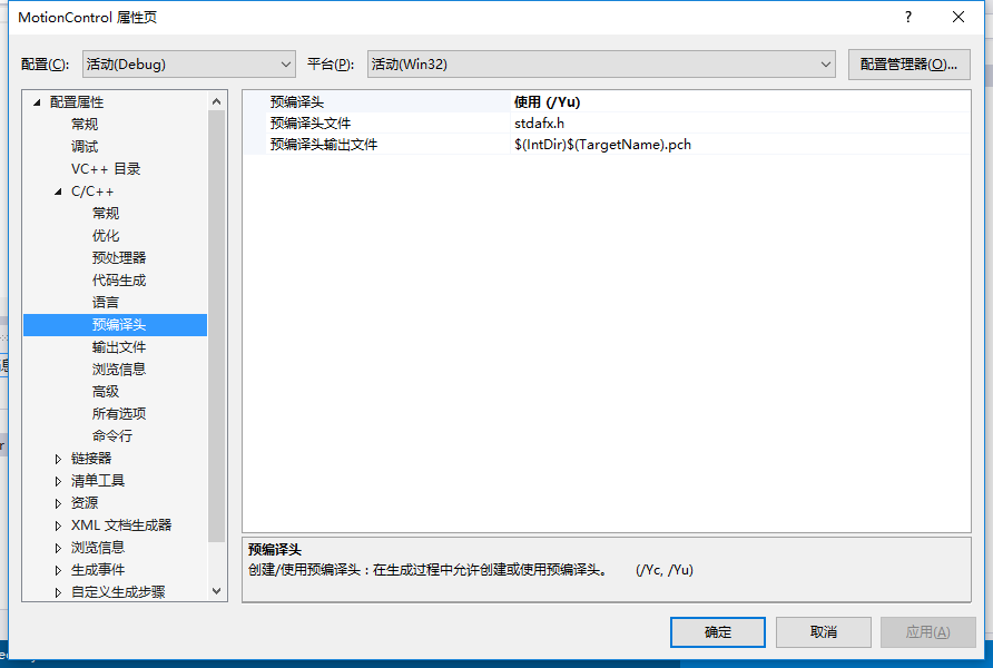

 楼主| 发表于 2018-4-14 21:53:27 | 显示全部楼层
eric2013 发表于 2018-3-4 01:05
VC6.0的在WIN10,WIN7上兼容差点,建议直接行VS吧。
另外上位机开发推荐用C#,好上手。MFC开发还是比较 ...
大哥,我改用VS2015来编译MFC了,
结果还是这样啊
用VC++6.0也是提示这个的,怎么回事?
这设置应该也没问题吧

发表于 2018-4-16 23:08:39 | 显示全部楼层
这是预编译头文件损坏了或者你的工程设置出现了错误。
你可以尝试“创建预编译头/Yc”,然后关闭对话框,在“生成”菜单下选择“清理解决方案”,然后“重新生成解决方案”,完成了以后再打开工程属性选择“使用预编译头/Yu”,一般可以解决问题。
如果是在不行就选择“不使用预编译头”,肯定可以通过,缺点就是每次编译的时间很长。
