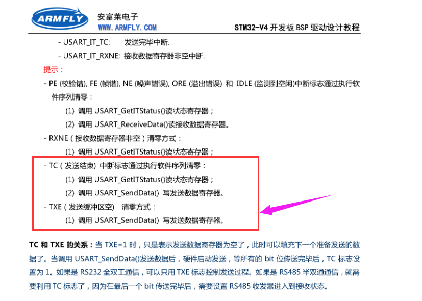

    串口中断里面为什么不要清除发送寄存器空标志(最后一次发送完成后没有继续写DR不会自动清除TXE)和发送完成标志TC等?
