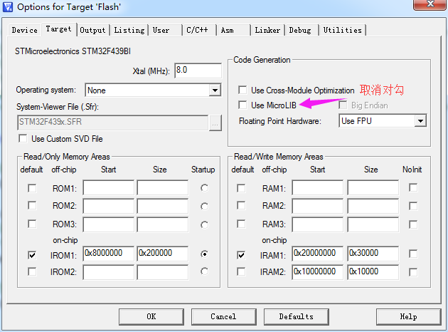

1. 关闭微库

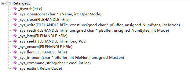

2. 添加Retarget.c重定向文件,MDK安装目录也有这么一个文件,不过跟MDK本身的中间件有耦合(当前,修改下也是可以的)。所以直接使用SEGGER提供的,简单省事些。
添加这个文件是因为,如果用户不使用微库的话,会开启半主模式:
所以在这个重定向文件里面主要是实现以下几个函数,仅写上即可,什么都不用实现。当然,如果要做MDK支持的文件操作,即使用RL-FlashFS,它的API就是C标准库的形式,需要做具体实现代码。
3. 做个fpuc和fgetc的重定向
我们这里是放在bsp_uart_fifo.c文件里面。这里不限制使用fputc和fgetc做重定向,也可以不做重定向,实现第2步中的函数_sys_write和_sys_read也是可以的。
