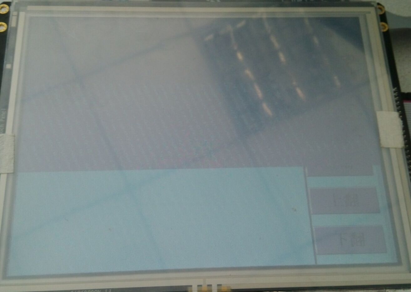

RT:为什么用GUIbliuder建立的Frame大小设置成:{ FRAMEWIN_CreateIndirect,  " ",           0,                       0,  0, 800,600,FRAMEWIN_CF_MOVEABLE,0},显示不正常。显示一下后就变灰了;
然后改成{ FRAMEWIN_CreateIndirect,  " ",           0,                       0,  0,  0,0,FRAMEWIN_CF_MOVEABLE,0},显示就正常。。。。这是为啥呢?????

设置成800*600后,第一遍正常显示后,马上就变成了这样。

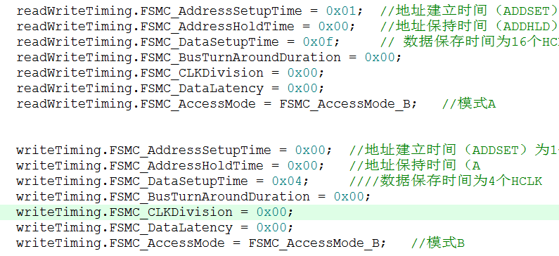

不正常。。。。我觉得会不会是FSMC的参数不对导致的

配置贴出来看下,你用的是F103还是407,还有就是你用的库版本,已经屏的驱动用的那个

把setuptime都改成4试试。

都试过了。。。。不行。。。我把程序附上,你能帮我看看吗??? 8-size.rar (1.95 MB, 下载次数: 85)
