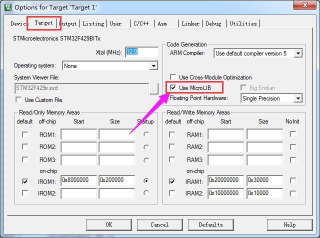

发表于 2018-1-24 15:08:15 | 显示全部楼层
选上这个选项,全编译就可以使用了:
72
72
 楼主| 发表于 2018-1-24 15:17:22 | 显示全部楼层
eric2013 发表于 2018-1-24 15:08
选上这个选项,全编译就可以使用了:
我根据这个例程移植的一个程序,在GUI_Init()这个语句上跳不过去,移植在这里停着。表现是液晶显示灰色(有点分不清是什么颜色)。大概是什么原因?论坛上看的,CRC已经开了的
