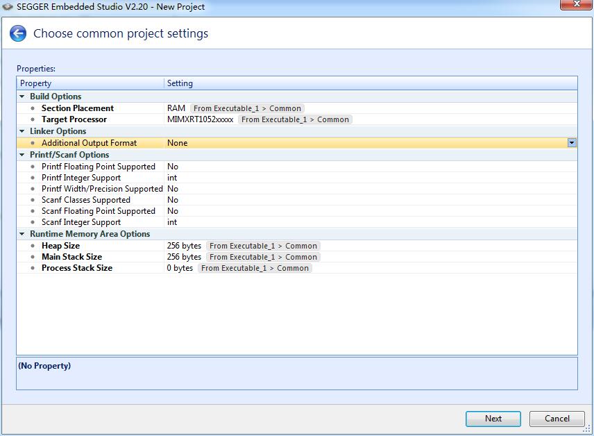

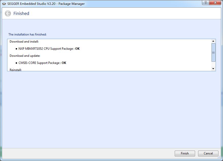

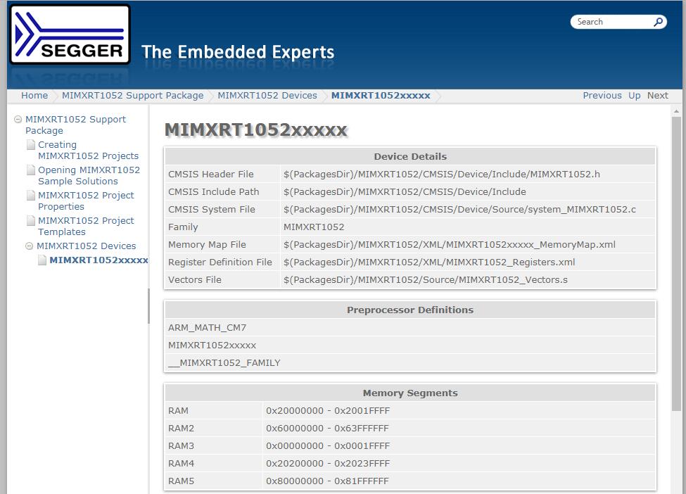

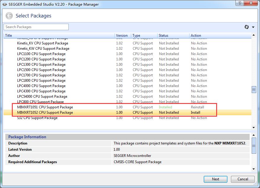

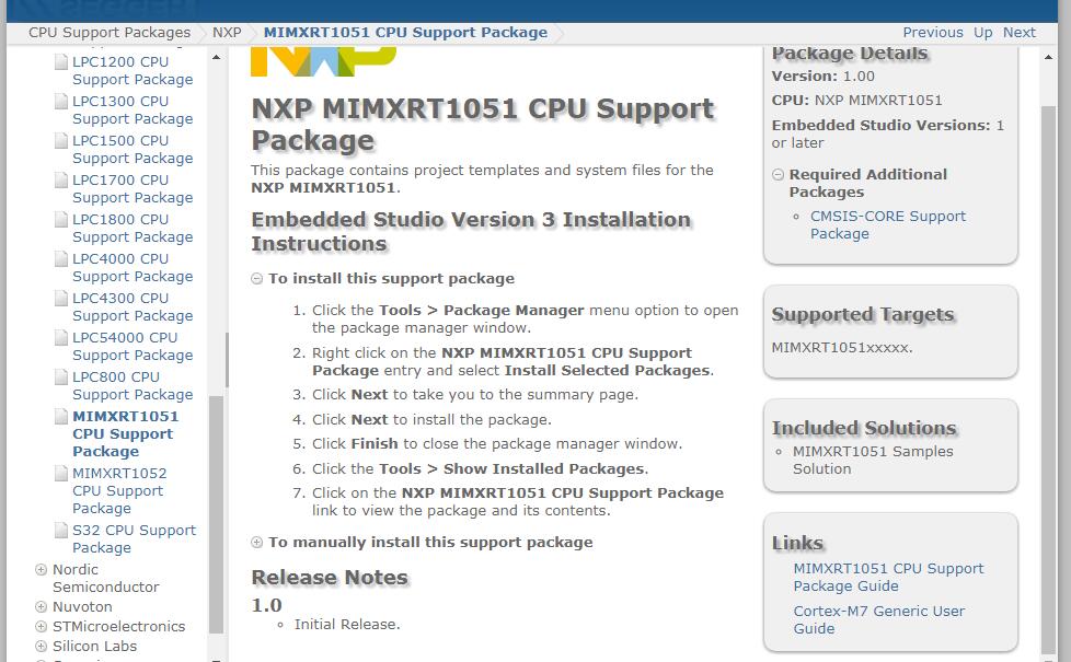

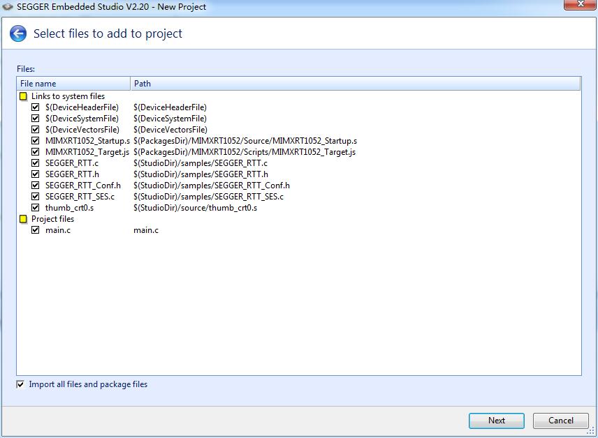

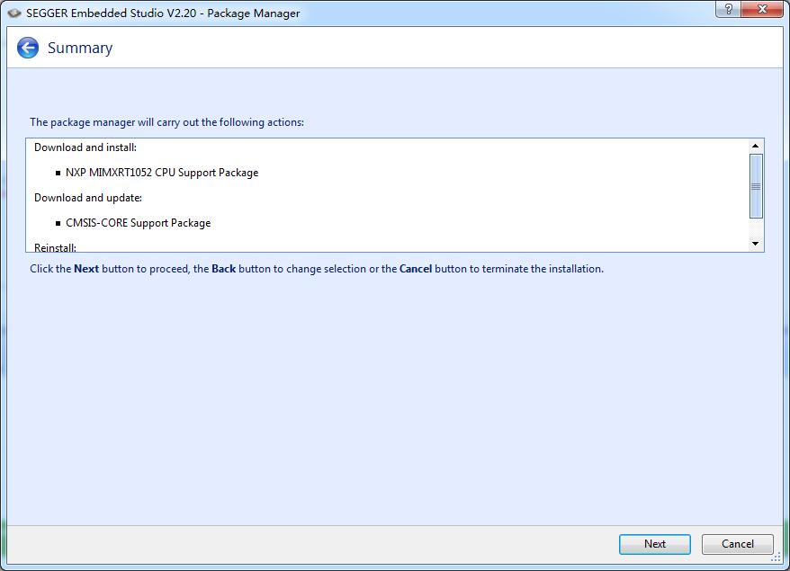

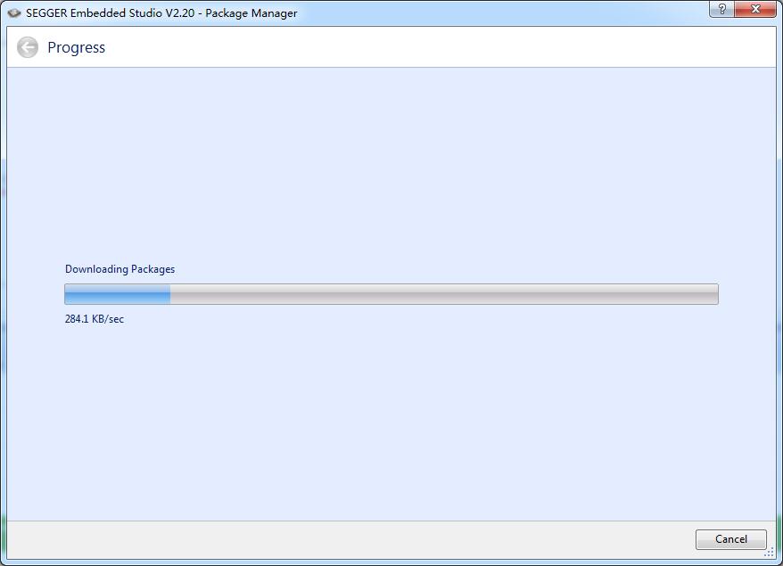

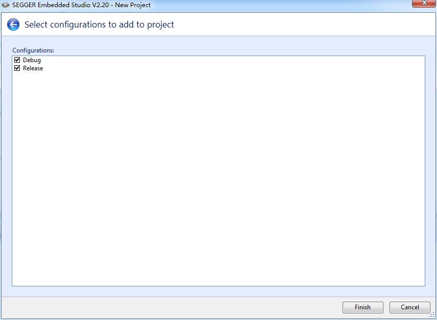

由于之前SEGGER宣布个人免费使用Embedded Studio的时候,安装了一个,现在实际测试下效果
