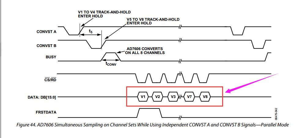

发表于 2018-1-23 14:55:43 | 显示全部楼层
7606是顺序读取的,看下面时序图
ps:帮你修改了下题目,方便其他网友查看。
发表于 2018-1-27 14:42:44 | 显示全部楼层
因为是不管哪个通道的结果都是通过相同的数据线传输的(比如16位并行是都是通过B0-B14传输),所以不管读哪个通道都是读FSMC的数据线上的数据,又因为AD7606是没有地址线的(只有一个地址),所以不用改变地址也可以正确读出八个通道的值,至于读出来的值对应哪个通道则由读的顺序来决定
