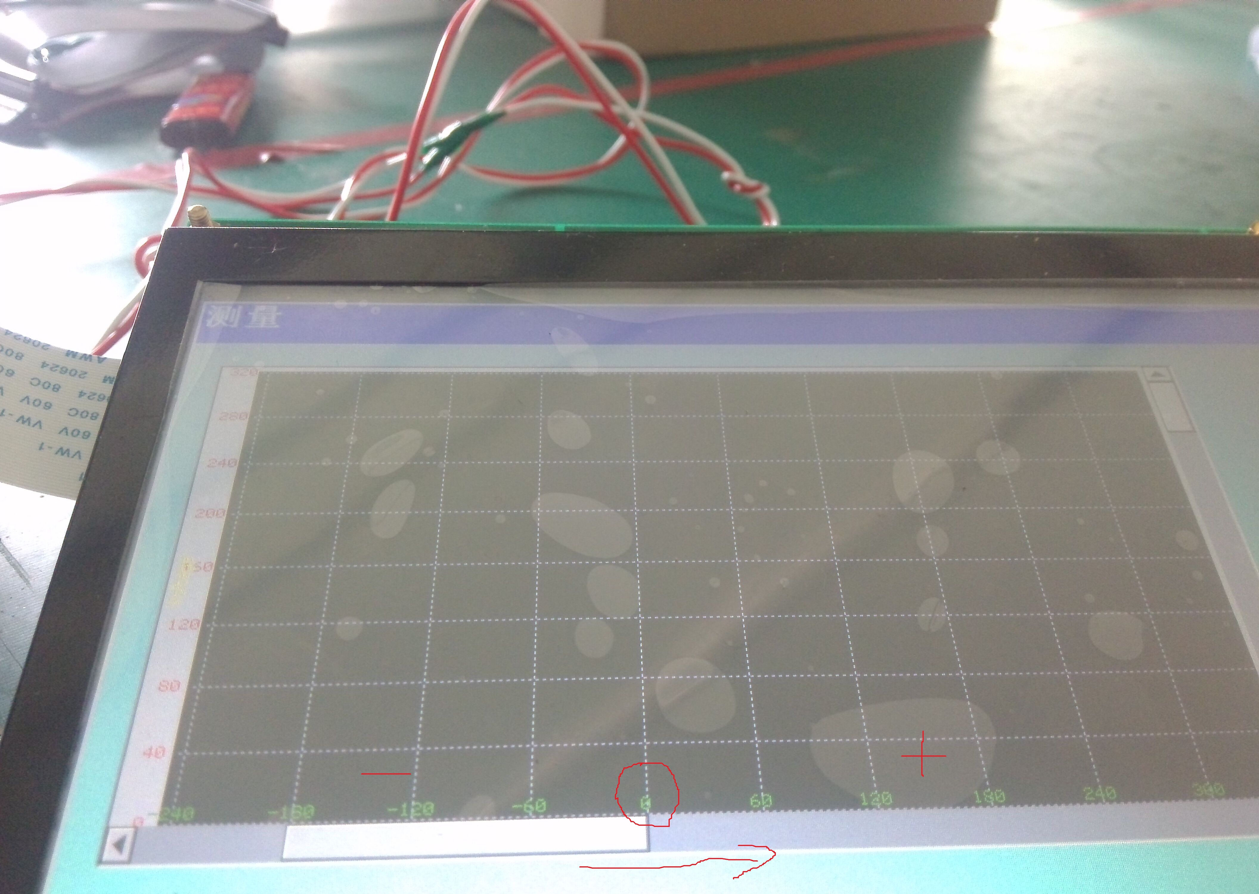

画图,因数据量大,需使用GRAPH_SetVSizeX建立虚拟屏幕,但是拖动滚动条发现,X轴坐标是负向增长的,这怎么整啊??

 楼主| 发表于 2015-4-15 13:25:46 | 显示全部楼层
eric2013:
这个问题倒是没有遇到过,楼主方便贴一张图片看一下吗。

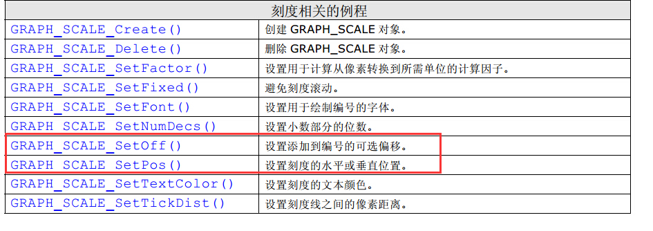

发表于 2015-4-15 13:43:57 | 显示全部楼层
这个控件本身应该就是这样的。看看能不能通过下面的函数补救下,或者你看看有没有其他的函数可以试试:

 楼主| 发表于 2015-4-15 21:23:58 | 显示全部楼层
恩,我只能委屈了,让曲线从右往左画。很别扭
