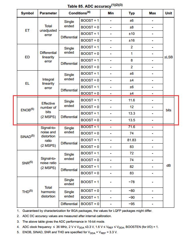

对H7还有一点需求就是3.6msps的16位ADC,这可是价值不非啊。

就是有效位数一般
差分是13.X,单端11,X ,我们自己做的板子和优化能做到12位已经相当棒。

原来这么水,还是继续用4370吧,哈哈
