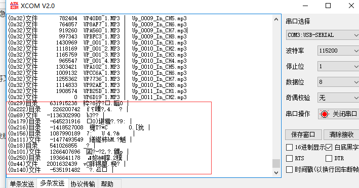

[有问必答] V5 SD卡例程 显示文件目录出现乱码(文件比较多)

现象很诡异,将你的SD卡格式化一下,仅存放2-3个不能显示的文件夹和文件看看。

文件少的话正常,我在做一个评估,从很多个文件里找出一个文件需要的时间大概是多少。
这个文件管理系统的工作原理是不是先将目录缓存,然后再筛选的呢?如果是这样的话 它的缓存溢出后会不会出现这种情况 ,我用的16G的TF卡

有2600多个mp3文件.

使用这帖子里面:https://forum.anfulai.cn/forum.php?mod=viewthread&tid=23687
FreeRTOS版本音乐播放器例子的bsp_sd_sdio.C和diskio.c升级下你现在的程序,然后测试看看。
