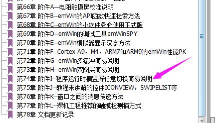

1. 可以参考下我们新版emWin教程的这个章节和对应的例子:https://forum.anfulai.cn/forum.php?mod=viewthread&tid=19834&extra=page%3D1 QQ截图20180117020900.jpg

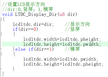

按照硬汉所说的,参考实验“程序运行时横竖屏任意切换(裸机)”这个章程的代码,做了如下修改,
然后在mian中调用如下,还是横屏呢,咋回事?
发表于 2018-1-17 14:39:06 | 显示全部楼层
然后 ...
多试试,你用的底层驱动应该不是我们的。很好弄的。

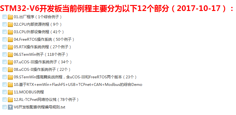

 楼主| 发表于 2018-1-24 16:43:26 | 显示全部楼层
eric2013 发表于 2018-1-20 00:39
你看的是V5板子的,你得看V6板子的:
https://forum.anfulai.cn/forum.ph ... 9834&extra=page%3D1
2018-01-24_162543.png   硬汉大佬,这个云盘的链接是多少?
发表于 2018-1-25 01:11:08 | 显示全部楼层
Mark 发表于 2018-1-24 16:43
硬汉大佬,这个云盘的链接是多少?
V6没有开源,已经开源的在论坛置顶V6板子里面已经给出了链接。
