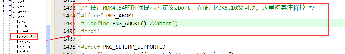

实际测试:使用MDK4.54的时候提示未定义abort,而使用MDK5.10没问题。
使用IAR6.3也没有问题。故此,使用MDK4.54的话将这个函数注释掉:

其实这个问题,在2013年的时候已经说过解决方法,这里重提下:
https://forum.anfulai.cn/forum.p ... 784&fpage=3
