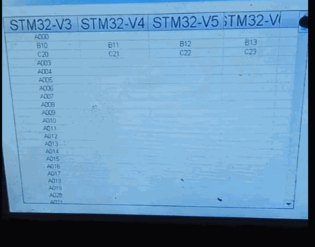

listview 创建了100行,手动创建垂直滑动条,没有使用listview自带的,一直点击上箭头或者下箭头,会死机,各位有没有遇到过

再次请教一个问题,测试的时候发现的,listview控件,创建400行,空白表格,没有填充东西,一直按着滑动条的上箭头或者向下的箭头,连续按着一段时间后,松开,但是滑动条会一直向上或者向下,滑动条一直滑动到最上部或者最底部,才停止,一切回复正常,滑动条动的时候,触摸无效,不能切换页面

你的程序模板应该有问题,今晚有时间了我创建个400行的listview测试下。

帮你测试了下,使用我们V6板子,非常流畅,创建了400行,应该是你的程序模板有问题,或者程序设计有问题。
下面是GIF效果演示:

谢谢,再请教一个问题,当点击listview任意一行的时候,会刷一个背景色,同事说刷的太慢,我调试的时候,是调用CUSTOM_CopyBuffer(int32_t LayerIndex,int32_t IndexSrc,int32_t IndexDst) 这个函数来填充的,看了你们的例程,应该对应的是_LCD_CopyBuffer(int LayerIndex, int IndexSrc, int IndexDst) ,
如果可以帮我测试一下,看看你们的程序在刷listview某一行的背景时,是不是调用_LCD_CopyBuffe这个函数,或者其他的函数,谢谢

我传了一个我的测试视频,感觉蓝色背景刷的太慢,
