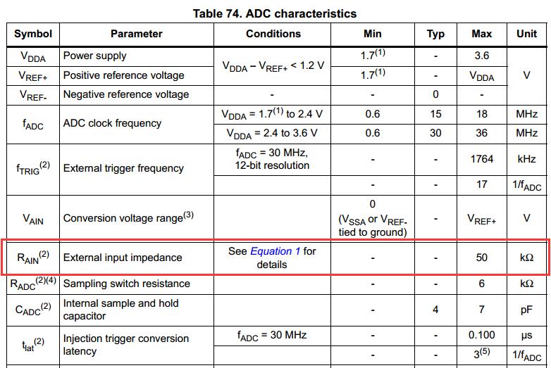

F429的ADC外部输入阻抗仅50KΩ,使用时要特别注意
124631
发表于 2017-12-22 10:34:02 | 显示全部楼层 |阅读模式
参数:

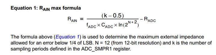

阻抗计算:

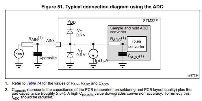

采样保持电路框图:

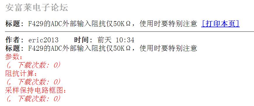

点击右上方的"打印"按钮后,出现的网页只有文字没有图。
如何才能显示图片?

你看的效果是什么样,方便给我发个截图不,我设置下后台,估计是后台设置有问题。

这个功能还真是不支持图片显示,仅能显示文字。
