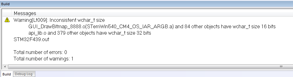

移植的时候总有一个警告不能去除,用的IAR。如图所示。

提示emWin库里面的wchar_t跟你的的一个文件api_lib里面的wchar_t 定义的数据大小不统一。

那怎么办? api_lib是 LwIP里面的文件,wchar_t 的定义用的是 IAR库里自带的库文件,emWin库也改不了,麻烦了...

我也遇到过这个问题,编译警告去不掉,换回IAR7.6就不提示了。不过目前没看到有啥影响。
