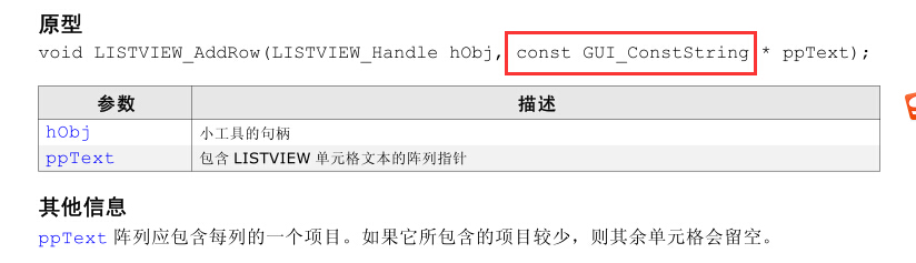

我想通过LISTVIEW不停的显示系统运行信息,第一列为序号1,2,3......第二列为时间,第三列为程序运行信息

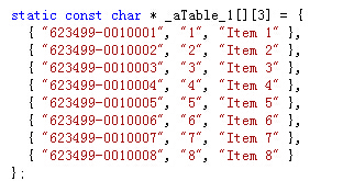

例程上使用的是静态数组,显示的信息有很多行,每行的信息还不确定,这样肯定不合适。有什么方法可以实现呢?
函数原型也是 const类型

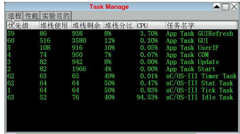

参考我们的emWin综合例子里面这个界面,这个界面是动态刷新的。
https://forum.anfulai.cn/forum.php?mod=viewthread&tid=1139
