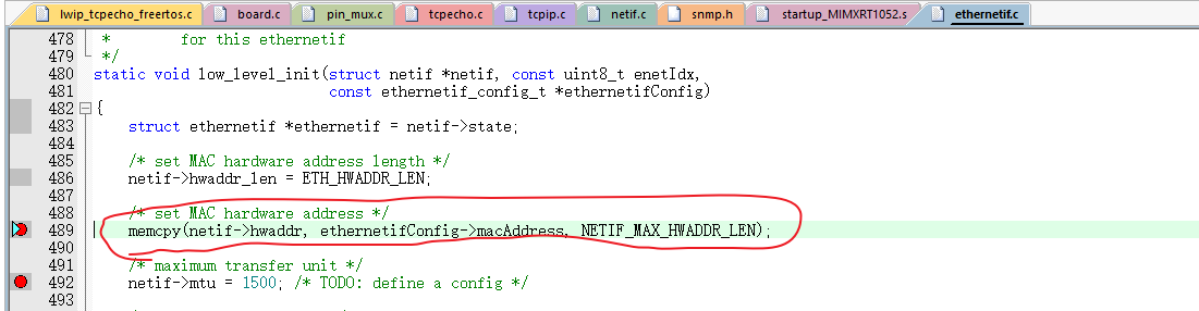

如标题所说,lwip_tcpecho,lwip_httpsrv例程仅能在ram下运行。默认配置为
和
当把配置修改到sdram中运行就会出问题。

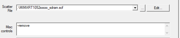

配置如下:
和
具体原因和解决方案暂未查明。在车市tcpecho例程时追查到这个位置
,这个复制导致进入hardfault。
但在ram中运行就没有这个问题。真的很奇怪。

发表于 2017-12-9 22:53:36 | 显示全部楼层
你看看代码的mpu配置, 我在类似的地方掉过坑。
如果这块memory的memory type是device的话, 就不能非对齐访问了。

发表于 2017-12-9 23:09:42 | 显示全部楼层
回 xieyang__ 的帖子
xieyang__:但是选在ram中运行就没问题,完全正常 (2017-12-09 23:02)
ram的memory type默认就是normal了。 外扩的存储器的memory type是什么我不大清楚。应该是芯片自动决定的。
如果不是normal的话,有可能不支持非对齐访问/没有执行权限等等问题。你可以参考这个 的配置一下,以便排除mpu的问题。

发表于 2017-12-9 23:11:09 | 显示全部楼层
另外如果用iar, hardfault是可以看到原因的,你可以用iar试试。

 楼主| 发表于 2017-12-11 13:32:16 | 显示全部楼层
回 tanek 的帖子
tanek:楼主的问题解决了么? (2017-12-10 18:34)
使用sdram需要多配置一个预编译指令,对比一下官方例程上的两个目标就可以知道了。第二是因为原本的工程有问题,一直出错
