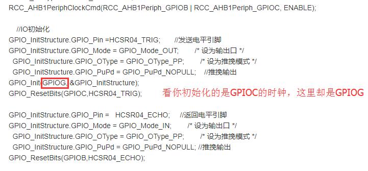

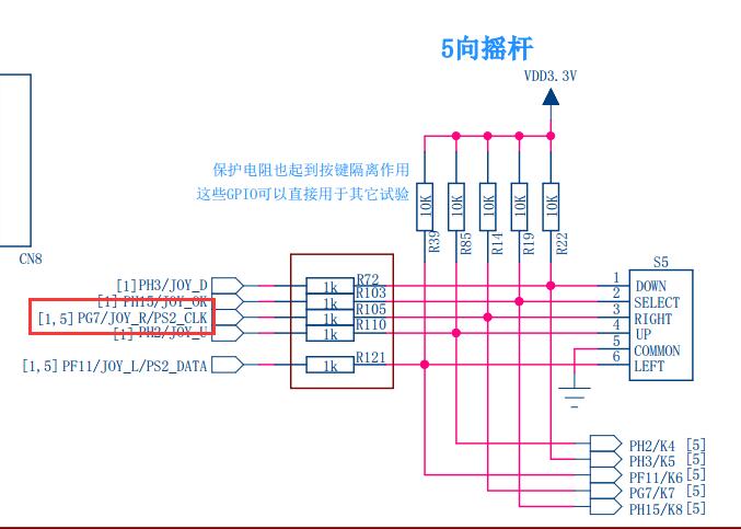

发表于 2017-12-10 02:47:02 | 显示全部楼层
可能你想搞的是PC7,去搞成PG7,跟摇杆的右键冲突了。
