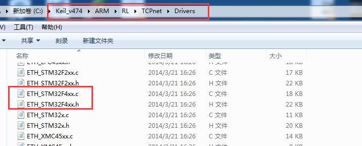

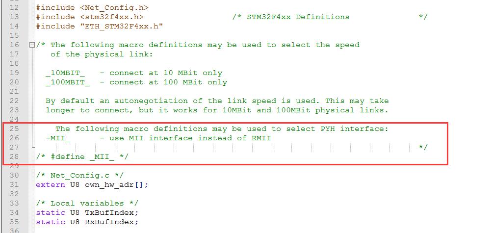

 楼主| 发表于 2017-12-14 11:53:23 | 显示全部楼层
eric2013:估计是有地方没有注意到吧,多试试,可以参考下我们移植修改后的底层,在几个关键的地方检打印下,是否PHY初始化已经没问题了。 (2017-12-09 01:20)
OK
程序已经搞定了。最近出差了。好难上网。
是这样的,实际上配置IO端口已经没有问题了,都是正确的。
不使用中断也是可以的,看过您写的程序,中断完成的时候就是判断了当前网络是不是处理link up状态,实际与数据收发无关。 可以再启用一个进程来监控寄存器信息即可
解决方法是,
1·使用keil安装目录下的原版的ETH_STM32F4xx.c文件
2·开启宏定义 #defined _MII_
3`注意 : 在初始化函数里面,配置完IO端口以后,有一个地方是完成了自协商以后,读取了phy的值,通过该值配置了mac的寄存器。问题就在这里,我用的phy和原版程序是不一样的,需要访问的寄存器不同,修改为制定的寄存器以后就解决问题了。
