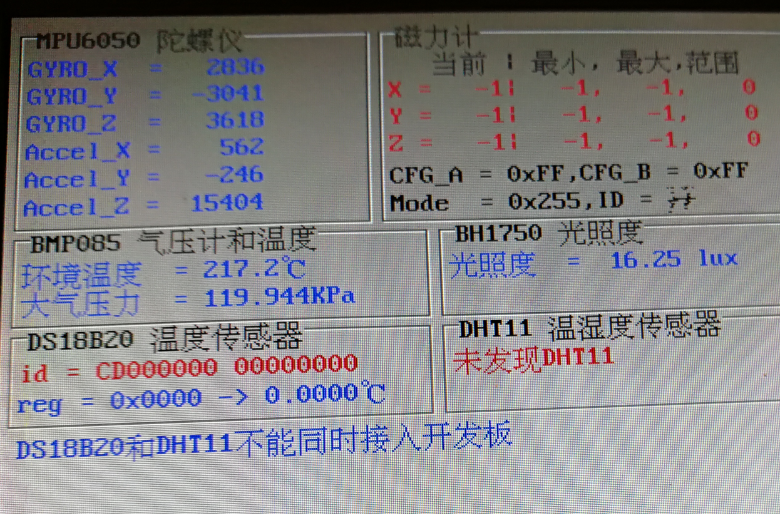

       在用出厂程序进行板子硬件测试时,虽然硬件测试都显示OK,但发现一个问题,如下图所示,就是BMP085测出来的温度一直保持在228.3不变,而且大气压值也偏高了。
       后来使用“V6-112_BMP085气压强度传感器例程”来调试,看程序里面的UT = BMP085_Read2Bytes(0xF6);  读出来的是UT是0xFFFF;后面又测试了一下IIC flash,读写正常,说明IIC通信是没有问题的。
       想问一下,是不是我板子上的传感器坏了?

同问,我也是遇到同样的情况,我退货换了一块V6的开发板开机检测还是一样,温度,气压数据都不对,特别温度问题更大。求解决方案

这次是新做的一批板子,很有可能是085芯片有问题,也有可能是新版本,有待公司那边进一步检查了。

已经联系公司那边了,初步是085芯片批次问题,你联系旺旺,让他们给你弄下可解决。现在应该可以联系上了。
