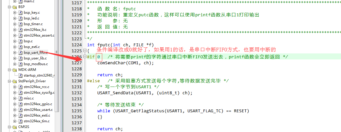

发表于 2018-10-16 00:33:10 | 显示全部楼层
这个例程我在运行的时候,按下K1,串口没有打印相应的文字。直到按下K2,才把两行文字都打出来。
我把打印的语句放到了EXTI9_5_IRQHandler()函数里面的__set_BASEPRI(0x40)语句之前,但也不行,同样得按下K2之后才打印。这是为什么呢?
发表于 2018-10-16 00:54:11 | 显示全部楼层
