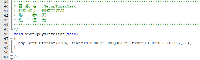

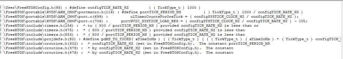

freertos例程里面只有看到:configTICK_RATE_HZ
但是没有看到代码中设置systick的该值。

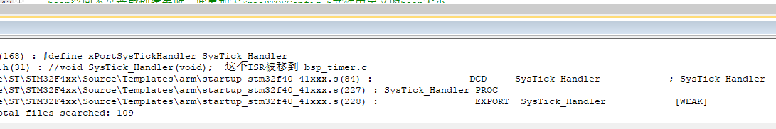

也没看到systick中断里面做OS的一些处理。

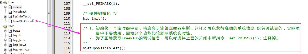

还有这里搜索出来的有个ISR被一道bsp_timer.c文件中,整个工程都没有bsp_time.c中。在工程里的bsp_time_pwm.c中也没有发现systick中断处理函数
还有这个定时器的中断处理函数也找不到。这个定时器能否屏蔽,在工程里做什么用。
发表于 2017-11-23 00:10:15 | 显示全部楼层
1.  搜索此参数:
2. 此定时器中断作用:
62
