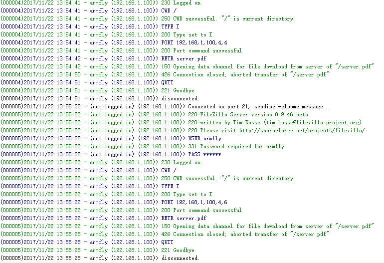

地37章例程,FTP客户端实验。从PC服务器下载文件写失败,是什么原因?

好像下载到一点点就失败了断开链接,什么原因
每次重新按键2下载回下载多点,重复下载好多次后才能成功,是什么原因

估计是你的卡的问题,RL-FlashFS跟你的卡兼容不好,我这里测试4G和8G都没问题。你换个卡试试看。
另外有个FTP服务器的例子,可以也下载测试下,这个例子比较能说明SD卡问题。是用的SD卡做FTP服务器的存储器。
