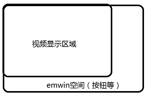

液晶屏界面如图所示,请教下大神方案可行吗
发表于 2015-2-26 14:46:58 | 显示全部楼层
软件上问题不大,就是不知道刷新速度如何。
 楼主| 发表于 2015-2-26 15:22:51 | 显示全部楼层
软件上怎么实现呢,视频显示区域(DMA+FSMC)和控件(用emwin做)怎么兼容。可以实现就可以,速度不行的话我用6410(手上有开发板)
发表于 2015-2-26 15:28:05 | 显示全部楼层
直接在桌面窗口上显示视频就行,然后在这个窗口上面加上按钮。
 楼主| 发表于 2015-2-26 15:32:27 | 显示全部楼层
eric2013:直接在桌面窗口上显示视频就行,然后在这个窗口上面加上按钮。 (2015-02-26 15:28)
OK 等板子到了我试试

发表于 2021-12-18 15:19:11 | 显示全部楼层
tvp5150输出的好像是yuv格式的数据,你还得转成rgb之后才能送显示
