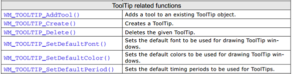

    现在STemWin5.22版本支持的API如下:

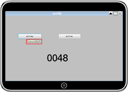

实际现象效果如下,这个是鼠标放到按钮上面时的提示效果:
