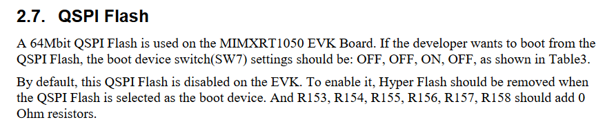

下边的截图来自mimxrt-EVK的说明书:
解释一下:板载了64Mbit的QSPI Flash,但是这块flash不能使用。如果想要使用需要先吧Hyper flash移除了,并且添加R153等几个0欧电阻。

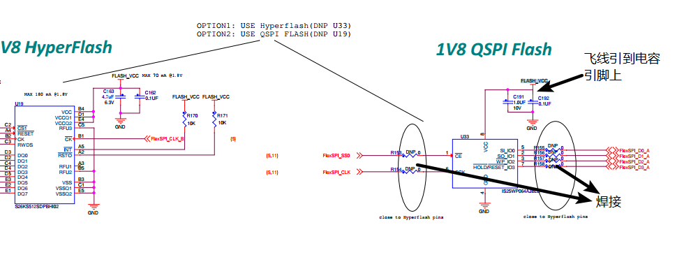

下面在看原理图:
在QSPI flash边上有几颗电阻。是的,这就是要加焊的电阻。而hyper flash上没有,不可能通移除电阻使其失效。只能移除这块flash了。

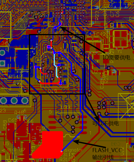

发表于 2017-11-22 11:02:04 | 显示全部楼层
你确定hyperflash你这样操作后,断电了???FLASH_VCC的网络始终是连接的

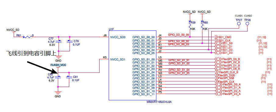

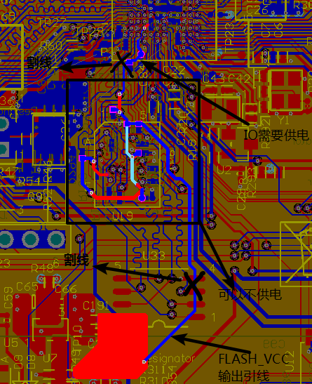

发表于 2017-11-22 12:33:07 | 显示全部楼层
回 zjsxfkf 的帖子
zjsxfkf:你确定hyperflash你这样操作后,断电了???FLASH_VCC的网络始终是连接的 (2017-11-22 11:02)
断开图三的两个电阻之后,FLASH_VCC就没有电了
需要这个电源的器件,只有QSPI和一个IO,单独飞两根线过去就行了。好在这两个地方都有电容,飞线不难
54
69
69
发表于 2017-11-22 15:11:54 | 显示全部楼层
回 smallmount 的帖子
smallmount:
单纯从原理图来看,不管你怎么飞线,除非割断Flash_VCC网络,要不这三个地方要么都有电,要么都没电
54
69
69
发表于 2017-11-22 15:24:25 | 显示全部楼层
其实不一定要断电,是否可以通过控制hyperFlash的复位信号来做处理,没有直接看过手册,不知道他复位是什么情况,当然启动肯定是不行,如果复位外部引脚都是高阻态或者输入,单纯用来测试应该是可以的,个人观点
38
44
44
发表于 2017-11-22 18:50:09 | 显示全部楼层
回 zjsxfkf 的帖子
zjsxfkf:单纯从原理图来看,不管你怎么飞线,除非割断Flash_VCC网络,要不这三个地方要么都有电,要么都没电 (2017-11-22 15:11)
哦哦,好像是这样的,
