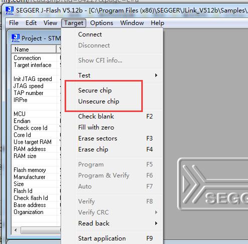

发表于 2017-11-20 12:07:47 | 显示全部楼层
J-Flash里面不是有个解除读写保护的菜单选项么,你试下,正常是没问题的。

 楼主| 发表于 2017-11-20 13:38:13 | 显示全部楼层
eric2013:J-Flash里面不是有个解除读写保护的菜单选项么,你试下,正常是没问题的。
(2017-11-20 12:07)
用这个是没问题的。
只是代码中加入了读保护,必须先修改option byte后,才能下载程序。非常麻烦。MDK界面不能直接下载程序了。
