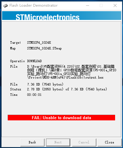

flash loader下载到一半发生错误,什么原因

换个串口线,如果开发板赠送的那个,作为串口调试打印信息还行,串口下载不行。
手头没有别的下载线的话,会方法就可以了。平时基本不用flashloader。
 楼主| 发表于 2017-11-20 11:10:53 | 显示全部楼层
楼上管理员的意思是线的问题?
发表于 2017-11-20 11:12:11 | 显示全部楼层
回 tingfengqi 的帖子
tingfengqi:楼上管理员的意思是线的问题? (2017-11-20 11:10)
是的,换个串口线就好了,以前几个网友反映过。
