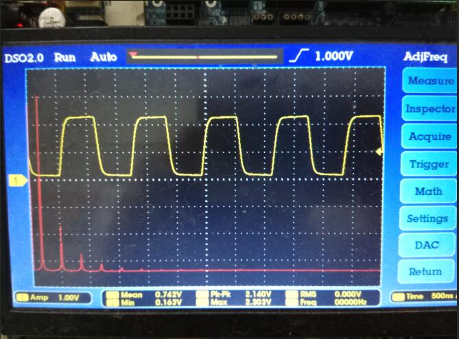

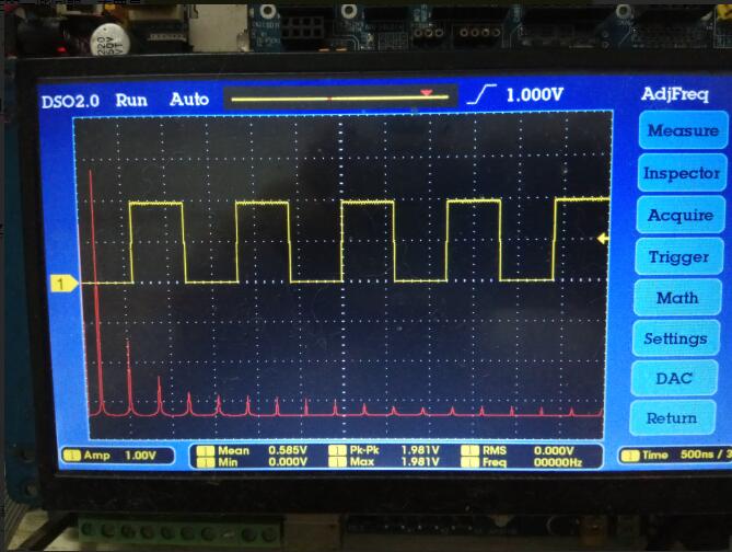

测试一:STM32的ADC直接测量
采样率6Msps,测量50KHz方波,方波的波形非常漂亮,主要看边沿的棱角是否够直。
测量100KHz的方波,依然不错:

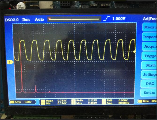

测试二:加上示波器前端模块
采样率6Msps,测量50KHz方波,衰减和增益设置成1:1。
测量100KHz的方波。
