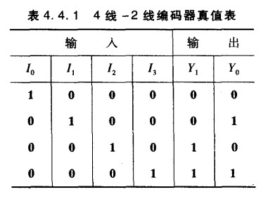

       对于一个逻辑电路,其输出状态在任何时刻只取决于同一时刻的输入状态,而与电路原来的状
态无关,这种电路被定义为组合逻辑电路。
        普通编码器:不能解决两个及其以上的输入有效时的编码处理
module mb_83(x,y);
input[7:0] x;
output[2:0] y;
reg[2:0] y;
always@(x)                           //电平触发,若x改变则执行以下操作
begin
    case(x)
    8'b00000001:y=3'b000;    //当x=8’b00000001,则y输出为3’b000
    8'b00000010:y=3'b001;    //当x=8’b00000010,则y输出为3’b001
    8'b00000100:y=3'b010;    //当x=8’b00000100,则y输出为3’b010
    8'b00001000:y=3'b011;    //当x=8’b00001000,则y输出为3’b011
    8'b00010000:y=3'b100;    //当x=8’b00010000,则y输出为3’b100
    8'b00100000:y=3'b101;    //当x=8’b00100000,则y输出为3’b101
    8'b01000000:y=3'b110;    //当x=8’b01000000,则y输出为3’b110
    8'b10000000:y=3'b111;    //当x=8’b10000000,则y输出为3’b111
    default:    y=3'b000;         //其他情况下,则y输出为3’b000
    endcase
end
endmodule

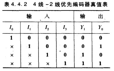

优先编码器
【例9.7】8-3优先编码器
module encoder8_3(none_on,outcode,a,b,c,d,e,f,g,h);
output none_on;
output[2:0] outcode;
input a,b,c,d,e,f,g,h;
reg[3:0] outtemp;
assign {none_on,outcode}=outtemp;
always @(a or b or c or d or e or f or g or h)
  begin
if(h)       outtemp=4'b0111;
else if(g)    outtemp=4'b0110;
else if(f)    outtemp=4'b0101;
else if(e)    outtemp=4'b0100;
else if(d)    outtemp=4'b0011;
else if(c)     outtemp=4'b0010;
else if(b)    outtemp=4'b0001;
else if(a)    outtemp=4'b0000;
   else        outtemp=4'b1000;
  end
endmodule
【例9.8】用函数定义的8-3优先编码器
module code_83(din, dout);
input[7:0] din;
output[2:0] dout;
function[2:0] code;      //函数定义
input[7:0] din;         //函数只有输入端口,输出为函数名本身
if (din[7])      code = 3'd7;
else if (din[6])   code = 3'd6;
else if (din[5])   code = 3'd5;
else if (din[4])   code = 3'd4;
else if (din[3])   code = 3'd3;
else if (din[2])   code = 3'd2;
else if (din[1])   code = 3'd1;
else         code = 3'd0;
endfunction
assign  dout = code(din);   //函数调用
endmodule
