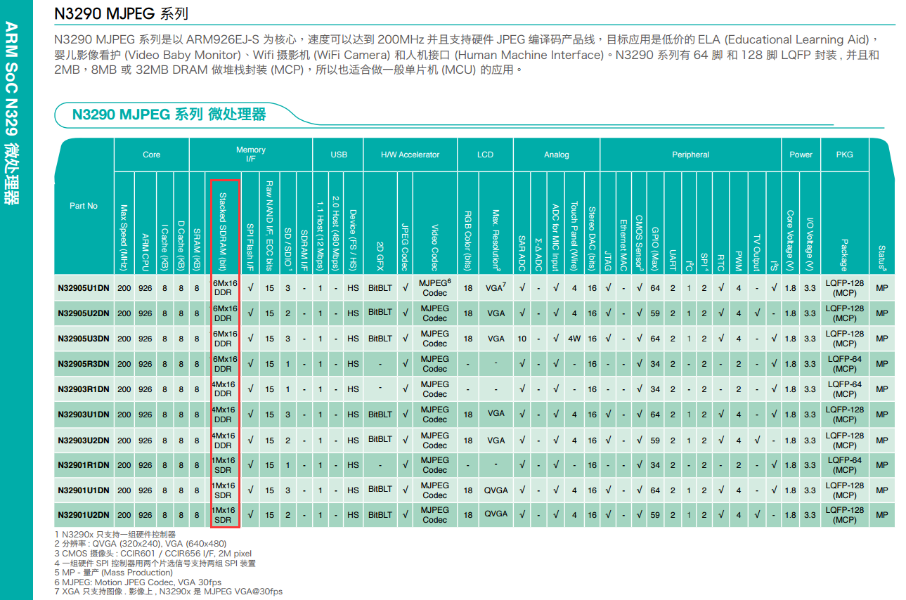

发表于 2017-11-18 09:00:26 | 显示全部楼层
上新塘的,自带DDR,LQFP封装,BGA玩不起来

发表于 2017-11-18 12:43:57 | 显示全部楼层
回 xujun 的帖子
xujun:上新塘的,自带DDR,LQFP封装,BGA玩不起来 (2017-11-18 09:00)
新塘的哪款自带DDR?
发表于 2017-11-18 12:47:02 | 显示全部楼层
回 再见小懒虫 的帖子
再见小懒虫:
新塘的哪款自带DDR?
