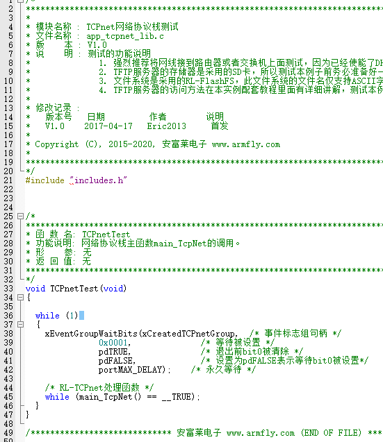

疑问如下
1、app_tcpnet_lib.c中为什么只有一个函数?
全部代码也没看到网络通信的建立过程
2、在app_user_lib.c中
该函数void _WriteByte2File(U8 Data, void * p)   在整个工程中没有看到被调用
那么TFTP下载的文件是如何写入SD卡?

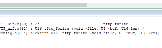

1. 看来你的理解有偏差的地方还很多,RTX有源码的,我提供的所有RTX例子都有源码,除了专门配套的那个库移植方式。
2.  文件TFTP_uif.C文件里面的tftp_fread,tftp_fwrite就是对SD卡的数据读写处理了。
强烈建议你今天先静下心来学习下,明天再回复帖子交流。[s:142]

谢谢管理员的 耐心。我正在认真学
这里面tftp_fread,tftp_fwrite么也没有看到哪边调用了它们

....... (2017-11-15 10:56)
这些函数属于接口函数,专门供用户写代码用的,而这些接口函数是RL-TCPnet来调用,由于RL-TCPnet封装成了库,所以你看不到,这样说是否就好理解了。
