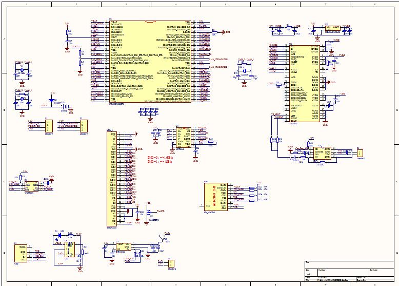

发表于 2017-11-14 14:09:56 | 显示全部楼层 |阅读模式

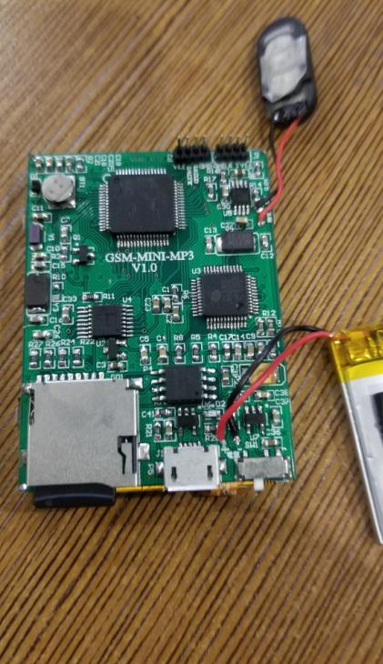

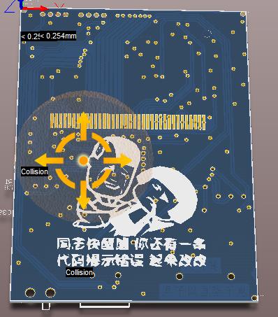

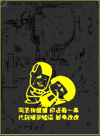

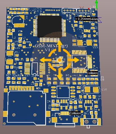

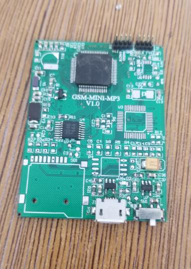

闲来无事设计一个MP3,主要硬件STM32F1/F4+TFT2.0+VS1053B+LN4890,原理图和PCB已经制作好,第一版打样今天到手。先看下效果图,全屏手写无边框,尺寸为51mm*37mm*70mm

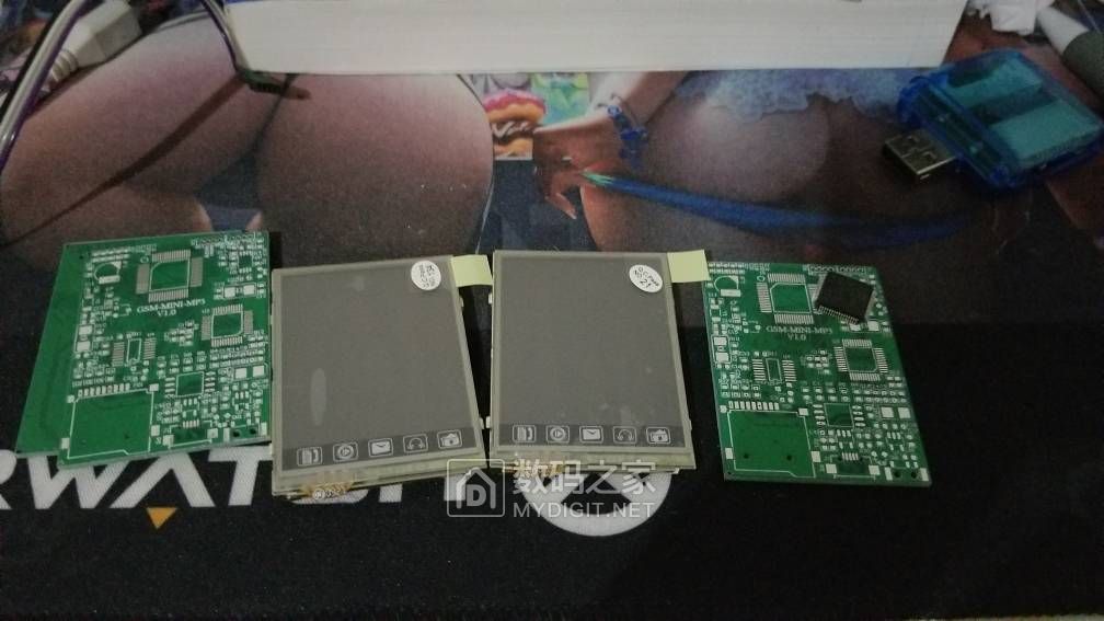

 楼主| 发表于 2017-11-14 14:10:32 | 显示全部楼层

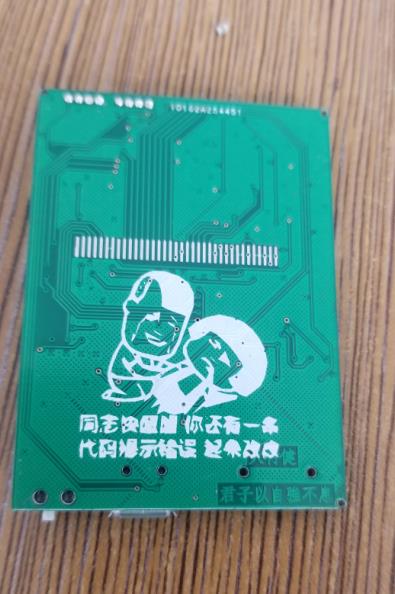

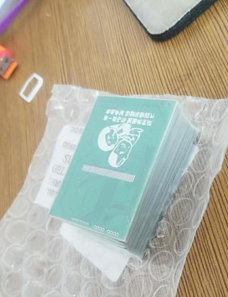

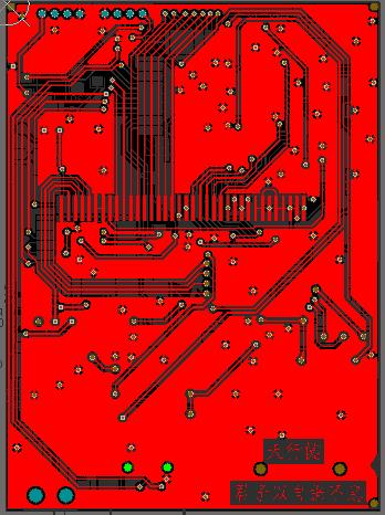

一直在这家打板,老板人很好,又多送了我两块。

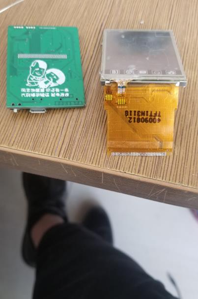

 楼主| 发表于 2017-11-14 14:11:05 | 显示全部楼层

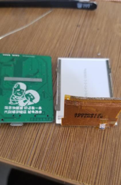

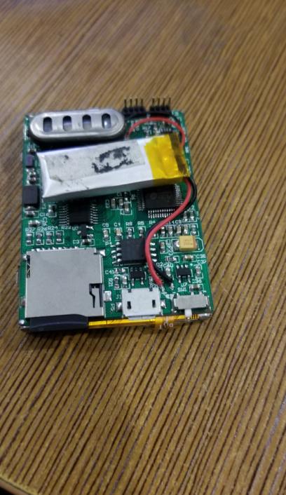

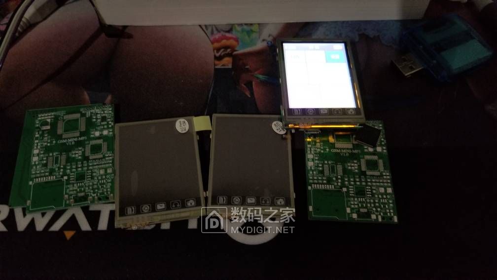

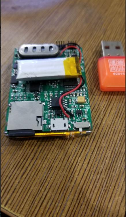

准备元件,开始焊接。

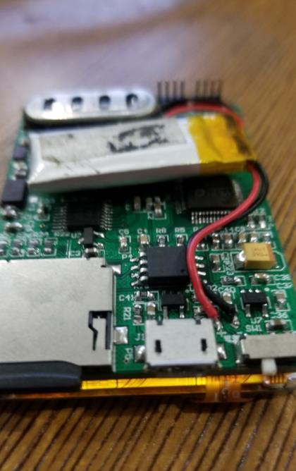

 楼主| 发表于 2017-11-14 14:11:33 | 显示全部楼层
DUANG的一下焊接“好了”!!!!!!

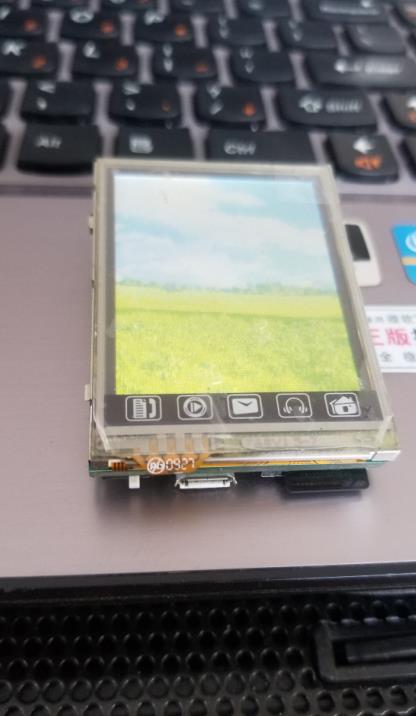

效果图和实物图来个对比,额...图片仅供参考,已实物为主。

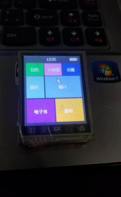

 楼主| 发表于 2017-11-14 14:12:33 | 显示全部楼层

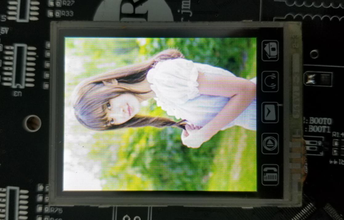

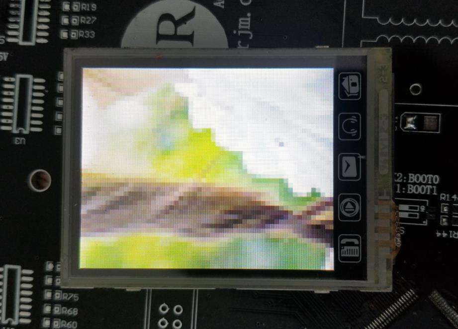

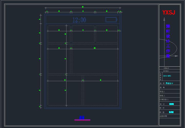

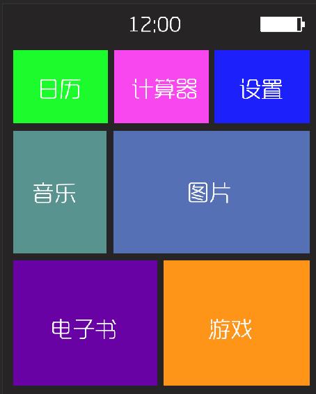

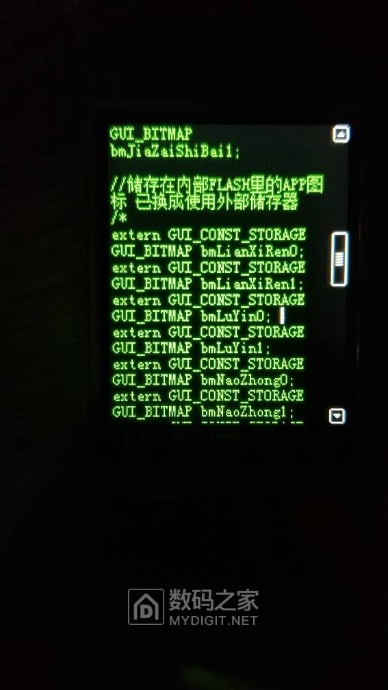

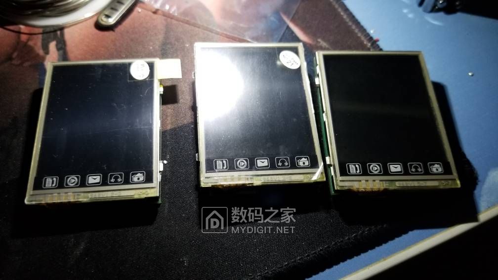

硬件调试完毕,开始UI设计,初步桌面设计图 ,欢迎拍砖提建议

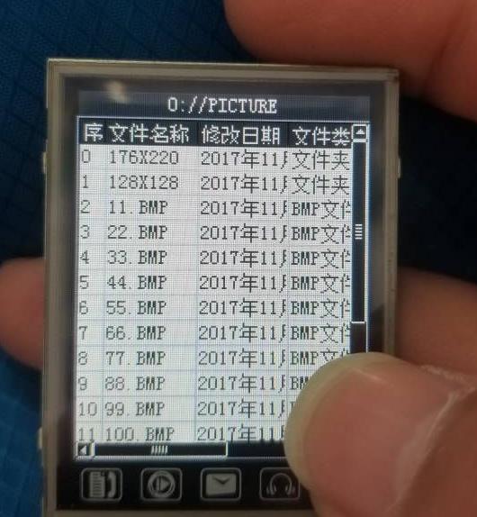

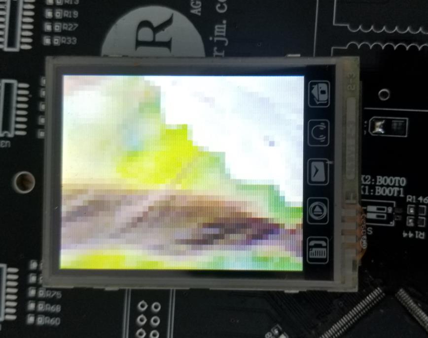

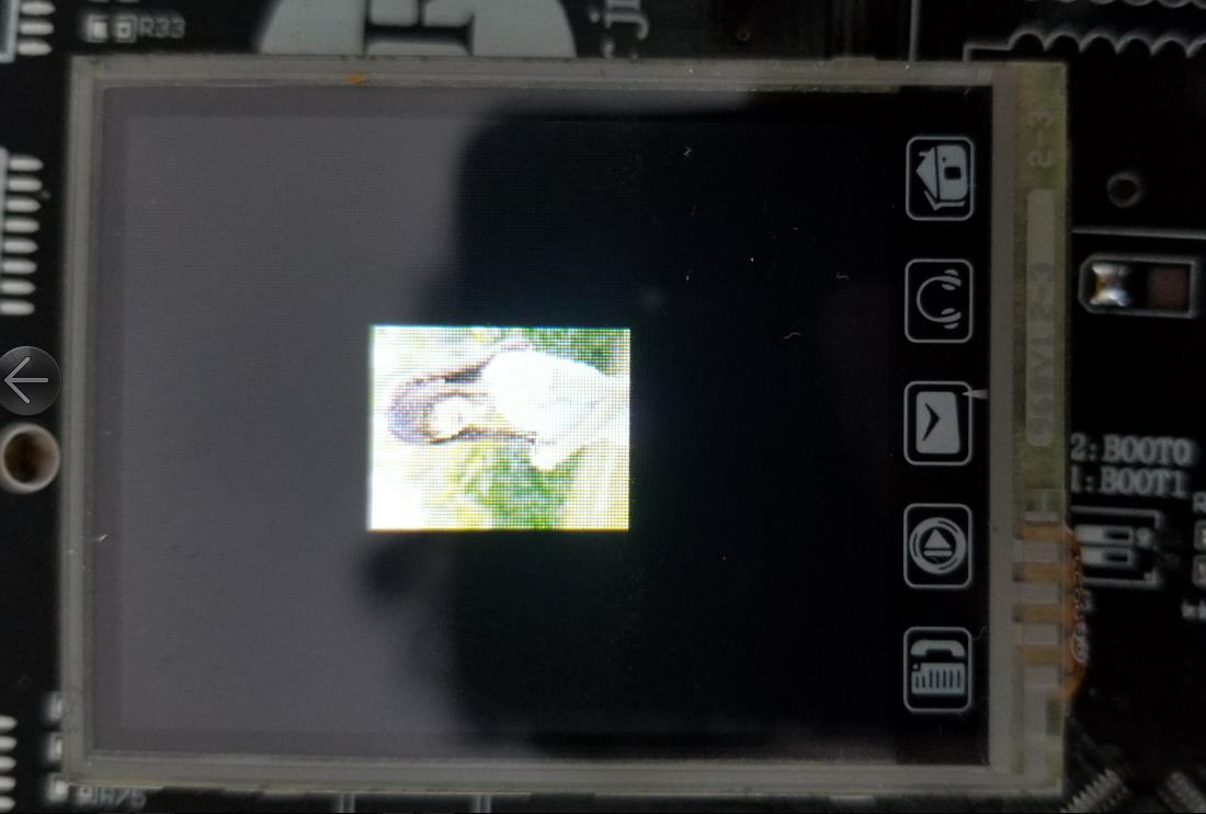

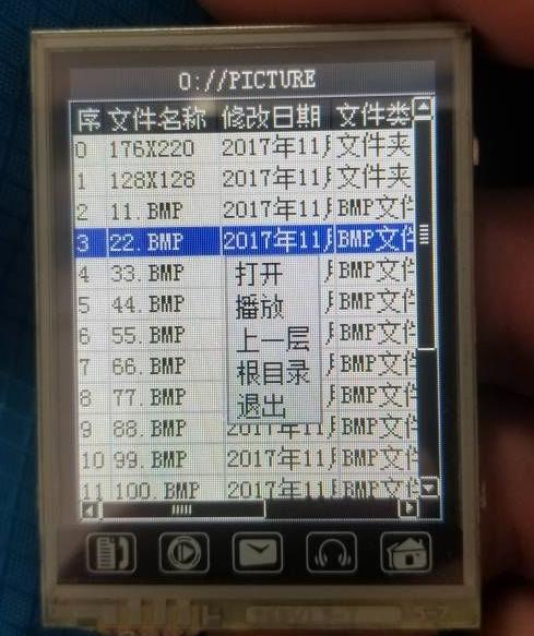

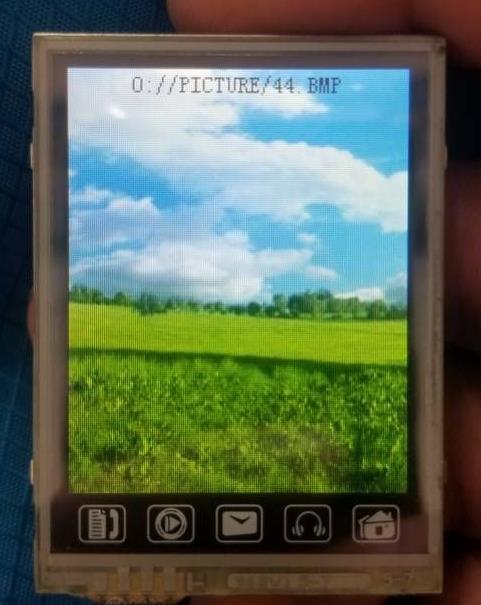

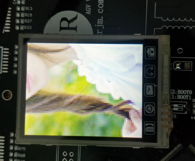

已经实现初步的图片预览功能,暂支持bmp,后续添加更多格式和放大缩小功能:

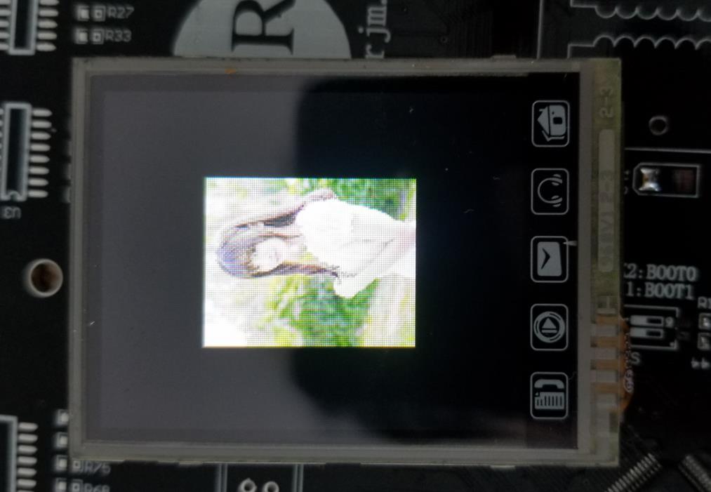

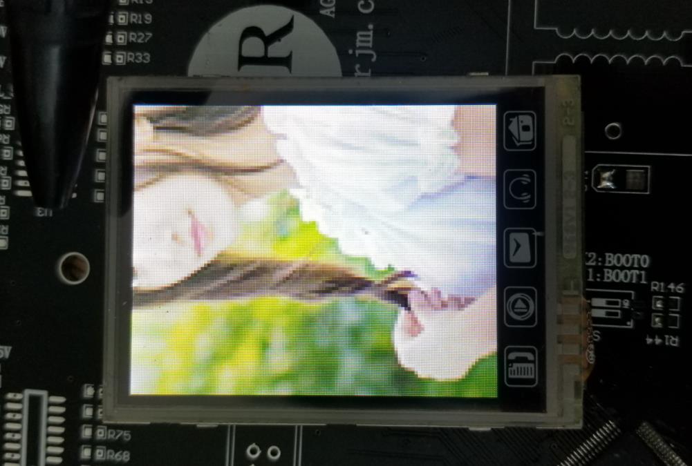

再来几个一起测试

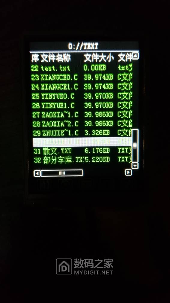

 楼主| 发表于 2017-11-14 14:14:03 | 显示全部楼层

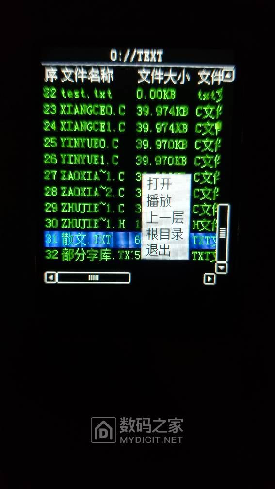

已实现电子书阅读,支持:txt c h lrc格式

添加图片缩放功能,下一步移动查看放大后的图片,优酷观看链接:http://v.youku.com/v_show/id_XMz ... amp;amp;o=0#paction
