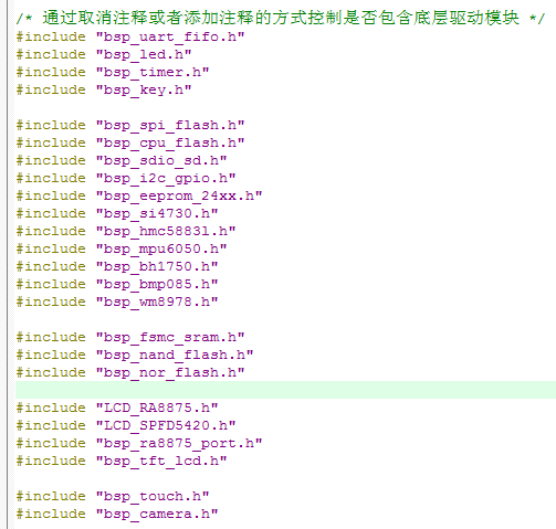

 楼主| 发表于 2017-11-14 11:49:38 | 显示全部楼层
微信截图_20171114114354.png 就像这样 那么多  我怎么根据需要 注释掉 不需要的呢?

可以先从简单的LED例子开始搞,比如LED的驱动,你需要用的bsp_led.c和对应的头文件bsp_led.h,这样你需添加lbsp_led.h就可以了。当然,一些驱动里面还会耦合用到其它驱动,所以需要你也将其加上。
建议先从简单的开始搞,慢慢的你就都明白了。
