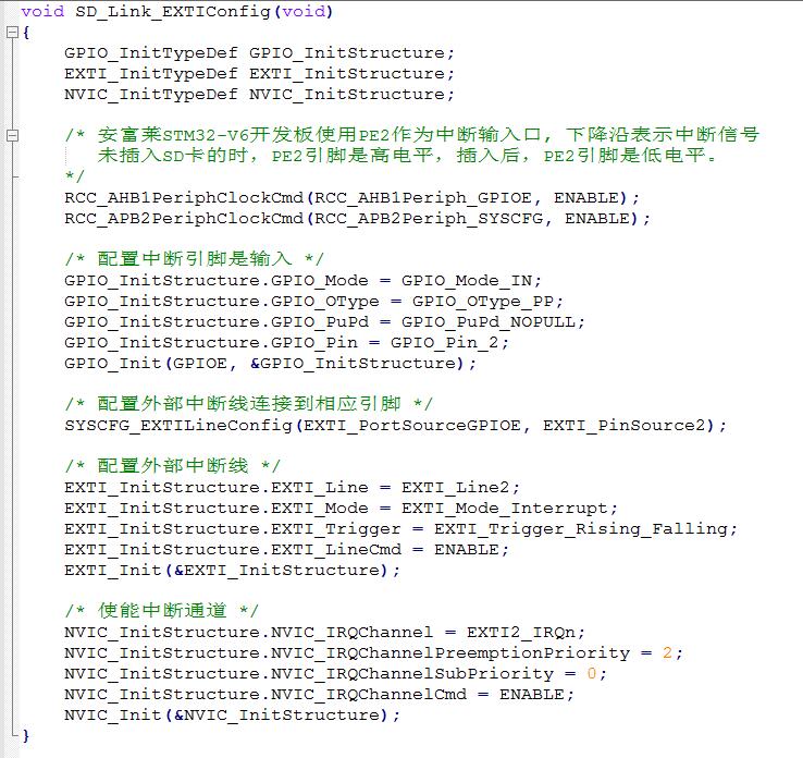

发表于 2017-11-15 10:06:52 | 显示全部楼层
没问题,我的SD卡检测引脚中断就是这么配置的,建议示波器看下是否有上升沿的信号触发
