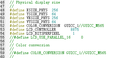

你好,我今天移植了你们的工程,用的是M3的lib,编译通过了,发现画点程序都不行,我觉得 是配置问题,我用的是单色屏,控制器是ST75256,这个应该是不支持的,请教一下关于 2.png LCD_CONTROLLER这个参数需要怎么改啊,我只是在LCDConfig.c中更改了画点和读点程序(也参考了您的单色屏的帖子),另外static void _SetPixelIndex(GUI_DEVICE * pDevice, int x, int y, int PixelIndex)这个画点程序中GUI_DEVICE * pDevice是在哪体现(或者调用)的,谢谢!

fengshao1370:你好,我今天移植了你们的工程,用的是M3的lib,编译通过了,发现画点程序都不行,我觉得 是配置问题,我用的是单色屏,控制器是ST75256,这个应该是不支持的,请教一下关于LCD_CONTROLLER这个参数需要怎么改啊,我只是在LCDConfig.c中更改了画点和读点程序( .. (2017-11-13 00:53)
单色屏可以搞这个:https://forum.anfulai.cn/forum.php?mod=viewthread&tid=1678

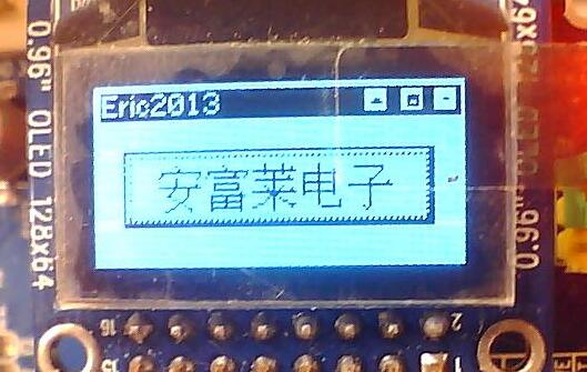

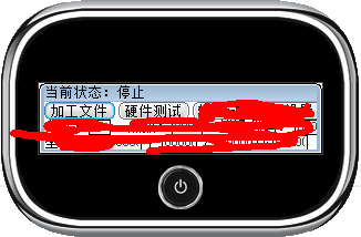

效果不是这样的,就是简单的图形,我用模拟器也试了一下,当我定义#define COLOR_CONVERSION GUICC_888的时候,是可以看到聚焦的,效果如下:
1.png ,但是当我定义#define COLOR_CONVERSION GUICC_1后,效果就如下:
2.png ,看不到聚焦的情况,但是其实是被选中的,因为我按enter键是有反应的。实际中液晶屏是单色的,所以效果跟下图一样。

关闭皮肤色看看,现在的版本已经自动使能皮肤色了,你可以关闭按钮的皮肤色,设置成经典色,在GUI_Init函数后就调用。
